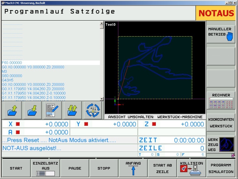

Aki tud németül... ez egy érdekesség... ingyenes... az angolra tölthető...Heidenhain-Screen... Már-már egészen logikus
www.cncecke.de

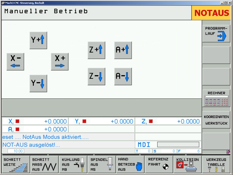

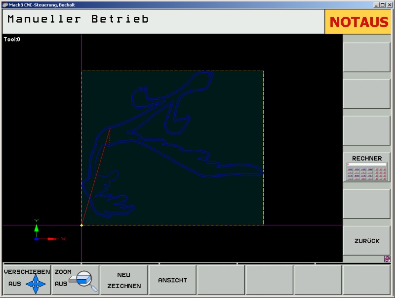

Megnéztem a német Mach-ot... Na az kicsit más! A program is és a leírás is.
Egyrészt a progit szép logikusan átrendezték valamint a gépkönyvet úgy írták, hogy láthatóan mindent ki is próbáltak benne! = Gyakorlatiasan használható...
De mivel annyira átgyúrták ezáltal az infók nem használhatóak az eredeti angolos Mach-ohoz.
Sőt ha jól nézem a németek ebbe a verzióba speciális dolgokat is beleintegráltak.
Pl. hasonló módon kezeli a szerszámcserét és a szerszámboxot mint a WinPC-NC... míg az eredeti csak makrókat tud meghívni azaz mindenkinek magának kell megírni a "programocskát", hogy pl. melyik szerszám merre és milyen hosszúsággal van... aztán jön a következő probléma a szerszámhosszmérőhöz való eljuttatás... stb..stb...
Tehát az szép dolog, hogy sokat tud... de mivel nincs normális módon dokumentálva... nem sokat ér vele a hobysta... ha csak nem feltaláló
Tehát tényleg "szórakoztató" a sok-sok lehetőség főleg ha sok pipa és gomb miatt az "egyszer már működött" aztán rejtélyes ok miatt aztán nem megy...:)
De a remény hal meg utoljára... vagy venni kell egy "rendesen" dokumentáltat pl. a németet... 299 Euroért...Link.

Meg csak 500 soros demo... Ez egy másik Mach... Csak a motort vette/liszenceli a német cég...
Az "about"-ban is a németek vannak... nem a kanadai... stb...stb...
Az automata szerszámcsere makró funkciókat is beletették... szóval prima
Nemhiába a németek csinálják a világ 3 legjobban elterjedt CNC profi vezérlését... Heidenhann és Siemens... (a harmadik a Fanuc)

Német Profi Mach3-as.... Link....

De az ahhoz a speciális német Machoz való amit ez a cég árul 299Euro-ért... totálisan más Mach... (töltsd le a demot)
Meg kell venni 299 Euroért, mert ahhoz legalább van naprakész dokumentáció! Sajnos a miáltal használt és ismert Mach-okhoz nagyon gyér a leírás...
Nézd meg milyen jó annak a gépkönyve! Nemcsak megírták/lefordították... minden ki is próbáltak... több mint 500 oldal... de ennek ára van.
Angol/eredeti regisztrációval nem működik! Nagyon más... ez nagyon jó Mach3... jópénzért...De legalább létezik ilyen is:)
