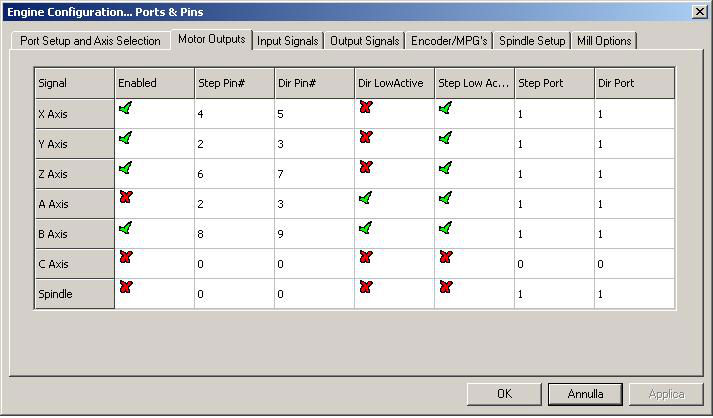

Bereth | 8    2018-09-24 16:09:01 [38861]
Ezeket próbáltam ki, Először illesztőkártya bekapcsolása, utánna a többi. A motor megse nyikkan.
Megnéztem az a kapcsolási rajzott amit gtibi küldött, az 1. ábra szerint van nekem bekötve. Ha a vezérlő enbl- portjára adok egy testet akkor a zöld lámpa elalszik, a motoron nincs tartóáram, motorok nem mennek.
Néztem a diagnosztikát nem írja az aktuális frekvenciát és a pinek státuszát se jelzi.
Meghalt volna az illesztőkártya?
Előzmény: gtibi, 2018-09-24 14:45:51 [38860]
gtibi | 217    2018-09-24 14:45:51 [38860]
Az alábbi pdf. -ben szereplő rajz szerint be kell kötni az en +, és - lábakat is csak a bekötés attól függ hogy +, -, logika szerint dolgozol. mondjuk a szöveg mást mond, de ez china, úgyhogy bármi lehet.
DQ542MA

Bereth | 8    2018-09-24 13:58:29 [38858]
A motor kábelei mellett be van kötve mind a két vezeték +36V és - 36V ami egyedül nincs bekötve az az enbl-
A kéalapján lett bekötve
Előzmény: Devecz Miklós, 2018-09-24 13:45:33 [38857]
Devecz Miklós | 2663    2018-09-24 13:45:33 [38857]
Lehet, hogy én látom rosszul, de a léptecs vezérlőkbe mintha csak egy szál táp vezeték lenne bekötve. (a motor vezetékek mellett)
Előzmény: Bereth, 2018-09-24 13:18:18 [38856]

Bereth | 8    2018-09-24 13:13:11 [38855]
Sziasztok segítségre lenne szükségem.
Adott egy elektronika szett
tápegység: 2db 220/36V 9.7A
1 db 220/5v 3A
illesztőkártya DB25-1205
motorvezérlők 4db DQ542MA
motorok 4 db nema 23 3Nm
Az 5v-os tápegységről kapja az áramot az illesztőkártya, a motorvezérlő P+, D+ ENBL+
A motorvezérlő P- illesztőkártya P2 portra kötve, a DIR- pedig a P3-ra van kötve.
Motorok bekötve, 36V-ot megkapják.
Bekapcsoláskor minden zöld lámpa világít, a motorokon a rajta a tartóáram, a tengelyeket nem lehet forgatni.
Mach3-ban portok X axis step pin 2 dir pin 3 van beállítva.
Biosban az lpt port epp+ecp módban
viszont a motorok megse mozdulnak.
Mit rontottam el? Hogyan lehet megnézni esetleg az illesztőkártyát vagy az lpt portot hogy működnek-e rendesen?
