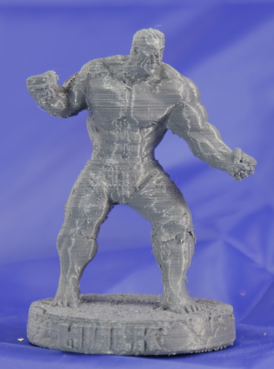

elektron | 15859    2017-10-25 21:49:54 [17392]
Nekem is ilyen csíkos volt mindig, amíg rá nem jöttem mitől olyan.
Előzmény: vjanos, 2017-10-25 21:46:18 [17391]
vjanos | 5568    2017-10-25 21:46:18 [17391]
Nagyobbrészt kézimunka az utókezelés, vagy valamennyire automata?
Nyugtass meg, hogy direkt egy közepes nyomaton demonstráltad, és ennél azért nyomtat szebbet a makerbot :D
Előzmény: Hunka Tibor, 2017-10-25 17:16:49 [17389]

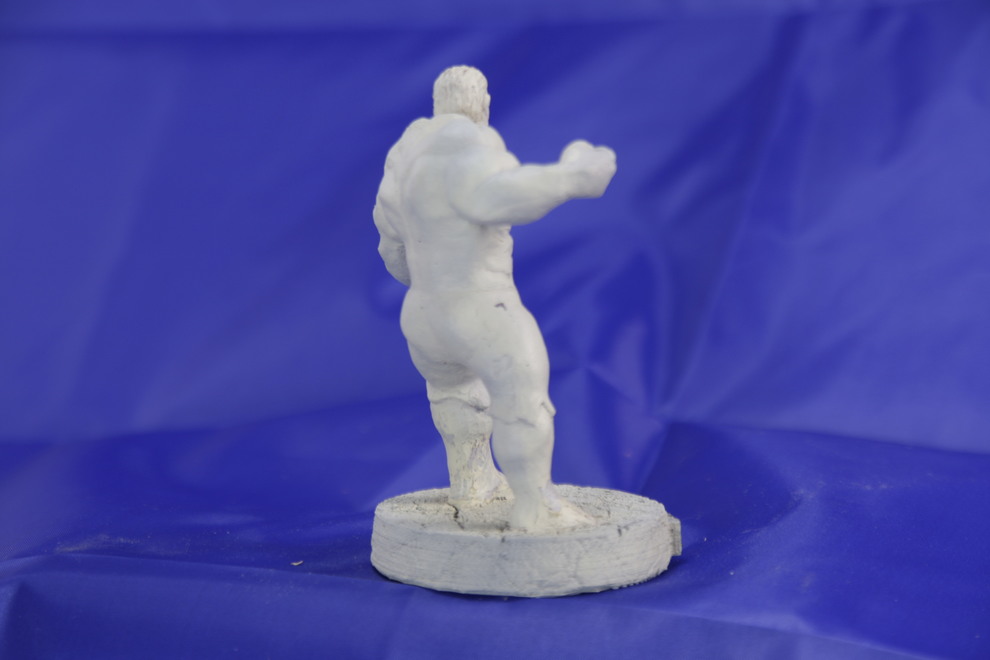

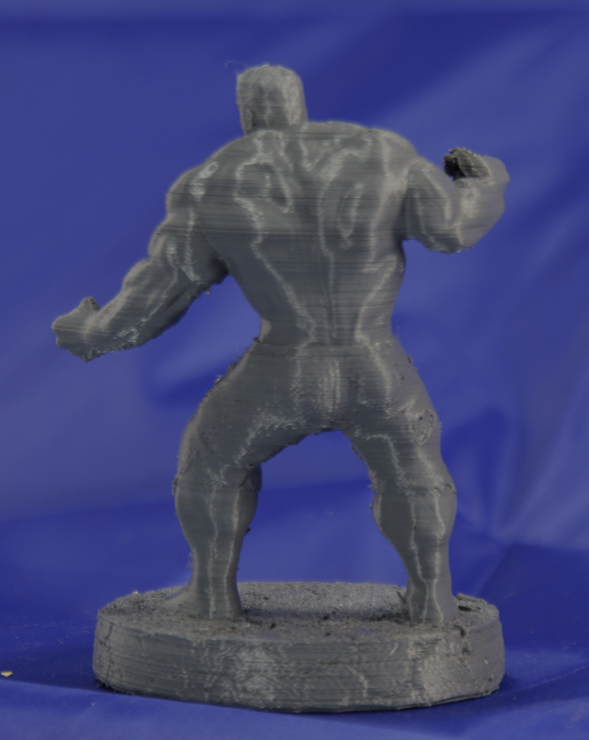

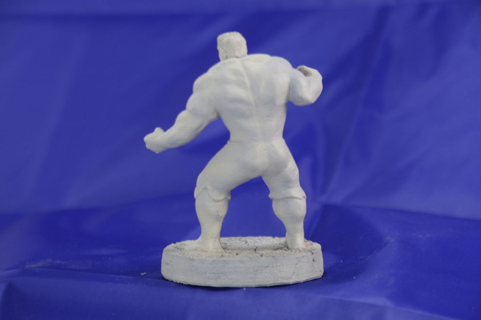

Hunka Tibor | 8036    2017-10-25 17:16:49 [17389]
HumanTi-SYSTEM felület alakítás nyomtatáson , előtte , utána .
