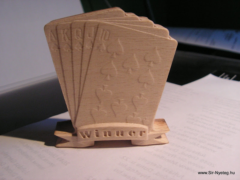

Sir-Nyeteg | 1319    2011-12-30 20:14:00 [7195]
Életem első reliefje:
