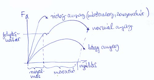

sasi | 1903    2008-05-18 22:59:00 [3207]
Szia Gyuri!
Az acéloknak terhelés hatására van egy rugalmas, majd egy maradandó nyúlása, és végül szakad. Terhelni csak a rugalmas határon belül szabad, itt is megfelelő biztonsági tényező figyelembevételével. A mérőszalag rideg kemény anyag, ezért szakító vizsgálatnál nincs mérhető folyáshatára, csak un. egyezményes folyáshatára, ami azt jelenti, hogy megmérjük a 0,2%-os nyúláshoz tartozó erőt, ezt osztjuk a vizsgált keresztmetszettel. Ez az adat mérőszalagnál kb. 1000 MPa körül lehet (vagy kevesebb…?). Ötvözött rugóacélnál elérheti az 1500 MPa értéket is, az ötvözetlen 600 MPa körűli.
Száz szónak is egy a vége, 0,2%-os nyúlástól kevesebbel kel számolnod az acélszalagos meghajtásnál. Ha a mérőszalag mérete 0,15x19 mm, a max. terhelhetősége 2850 N, illetve a felére lehet méretezni.
Drótkötélnél más a helyzet, az rendesen nyúlik terhelés hatására, itt ilyen rugalmassági szakaszt nem lehet meghatározni. Szakadása alatt az első elemi szál elpattanását értjük.
Tudok méréssel segíteni, ha konkréttá válik az ügy…
Üdv sasi
