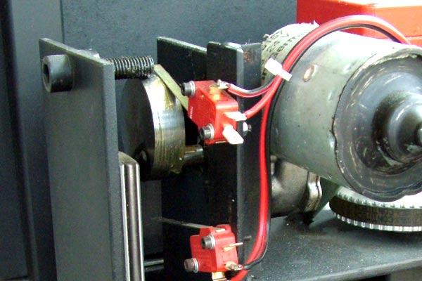

Svertel Istvan | 736    2008-06-09 21:08:00 [3298]
Üdv. Tibor45!
Köszönöm szépen , azt hiszem most már értem . Nekem abbol egy spirál kell - ha jó értem , vagy a kék , vagy a zöld, a külömbség annyi hogy az eggyik kissebb mozgást eredményez mint a másik ?
Előzmény: Törölt felhasználó, 2008-06-09 20:27:00 [3297]
Törölt felhasználó    2008-06-09 20:27:00 [3297]
Neked egy lineáris Archimédeszi spirálisra van
szükséged ehhez. Így néz ki:
Itt két menet (kék, és zöld)látható, origóból
indul a görbe. A világoskék egy középponi kör
viszonyításképpen.
Ha komolyan érdekel, egyszer megcsinálom Neked
a lefejtő eszterga-maró rendszeremmel.
Ez ott gyerekjáték feladat, csak a
polárkoordinátás egyenletet kell megadni.
Előzmény: Svertel Istvan, 2008-06-09 19:35:00 [3296]
Svertel Istvan | 736    2008-06-09 19:35:00 [3296]
Üdv. mindenkinek!
Nagyon szépen köszönöm minkenkinek hogy segittettetek egy kezdö CNC-snek hogy jobban megértsen bizonyos dolgokat !
Sasinak is köszönöm a plazma vágójának a részletes és pontos,Z-tengely müködásének a leirását .
Ha jól értem akkor sokkal egyszerűbb golyósorsót tenni a Z-tengely végére ... Csak hát megtetszett ez az ekcenteres dolog ... és mennyivel olcsób mind a golyósorsó+anya+csapágyak !!! Azért még nem akarok ilyen könnyen lemondani erröl a dologrol ! Nem vagyok túl jó matekbol, és nem értem ezeket a "görbéket" . Légyszi, tegyen fell egy képet vagy rajzot valaki - aki ért hozzá hogy milyen az az alak (vagy görbe) amiböl forgás után lineáris magasság emelkedést lehet kapni .
Köszi !!!!

Szigma | 1007    2008-06-09 00:34:00 [3293]
Nem a palástra, mert abból a menet lesz, nem pedig az excenter. A forgástengelyre merőlegesen kell "feltekerni" a lejtőt, abból lesz a spirál tárcsa.
Előzmény: n/a (inaktív), 2008-06-08 21:43:00 [3290]
alfcoder | 182    2008-06-08 22:49:00 [3292]
azonban ha a vegallas-kapcsolok helyett egy egyszeru szervo-potmetert teszunk be, akkor a vezerlo program maris tudja, hogy hol vagyunk a z tengelyen es maris lehet, ha kell! linearizalni ill. automatikusan allitani a magassagot...
Előzmény: sasi, 2008-06-08 22:15:00 [3291]
sasi | 1903    2008-06-08 22:15:00 [3291]
Szia István!
Az excenter semmi mást nem csinál, mint a Z tengelyt alsó (munka), vagy felső pozícióba állítja. A piros miltac kapcsolók az excenter alsó-felső állását érzékelik, tehát ez a megoldás nem tartalmaz automatikus magasságszabályozást.
Figyelembe véve az igénybevételt, a támasztó csavar végéről elég leesztergálni a menetet.
4 Nm-es motorral, közvetlen hajtás esetén, 10 mm-es excentricitással -20mm lökethossz- közel 40 kg-os Z tengely emelhető meg…

n/a (inaktív)    2008-06-08 21:43:00 [3290]
haat ha egyenes aranyossagot akar az emberfia
az elfordulas-emeles kozott es allando eroszuksegletet ... akkor az gondolom a lejto feltekerve a palastra...
Szigma | 1007    2008-06-08 21:39:00 [3289]
Sajnos ez a kardioid alak nem ad lineáris elmozdulást az elfordulás függvényében.
Ehhez csigavonal alakú tárcsa kellene.
Ráadásul nem szükséges, hogy a tárcsa szimmetrikus legyen. A visszaeresztés megoldható a tárcsa visszaforgatásával, így jobb felbontás érhető el.
A legegyszerűbb mm papíron kiszerkeszteni, illetve hogy a kaptafánál maradjak, CAD-ben megrajzolni.
