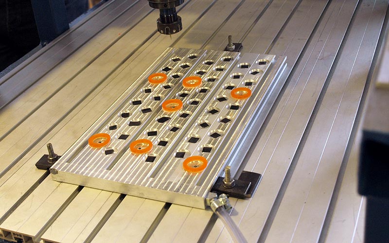

Szigma | 1007    2008-09-14 22:16:00 [3528]
Törtem a fejemet, hogy vajon mi van elbénázva ezen a vákumasztalon , mire nagy nehezen leesett, hogy nem az asztal csak a link a #3526-ban. Ennél nagyobb hibát sose vétsél
Előzmény: sasi, 2008-09-14 15:53:00 [3527]
sasi | 1903    2008-09-14 15:53:00 [3527]
Elbénáztam...
sasi | 1903    2008-09-14 15:51:00 [3526]
Egy kis előzetes:
Energialánc megoldás hulladékhasznosítással.
Vákumasztal készítés, szivattyúval együtt, fillérekből (legdrágább alkatrésze a kb. 250 W-os villanymotor).
http://www.sasovits.hu/cnc/vegyes/P9123379_vakumasztal.jpg
