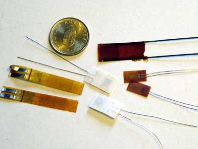

sasi | 1903    2006-06-29 19:51:00 [104]
Szia Szobrász!
A nyúlásmérő bélyeg egy huzalellenállás (kicsi és bélyegalakú), melyet egy alakváltozásra alkalmas testre ragasztanak, és terhelés közben mérik az ellenállás változását.
Így készítenek erőmérő cellákat (pl. mérleg), nyomatékmérőket, mérik a hidak, épületek nyomástartó edények deformációját stb.
Így néznek ki:
Előzmény: n/a (inaktív), 2006-06-29 15:11:00 [103]
