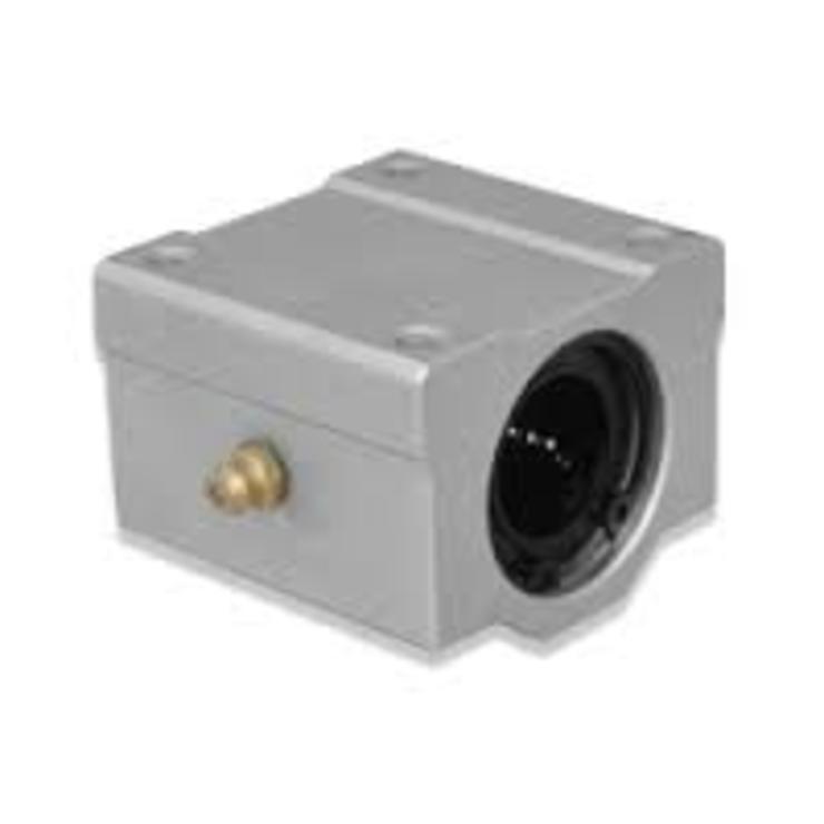

SCxxUU (kép1.) lineáris csapágyakat hogyan zsírozzátok, célszerű a házat megfúrni és zsírzó fejjel ellátni (kép2.)? Eddig úgy félévente szétkaptam a gépet, lehúztam a csapágyakat a tengelyről és úgy zsíroztam meg, aztán meg vissza fűztem. Hát, nem egy egyszerű mutatvány
