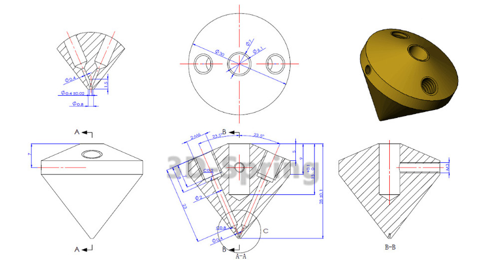

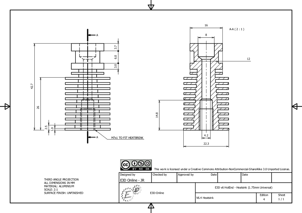

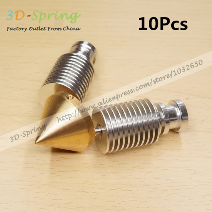

Rémiás András | 109    2018-06-03 09:42:54 [18642]
Ezeket elfelejtettem.
Rémiás András | 109    2018-06-03 09:35:17 [18641]
Üdv mindenkinek,
Kis segítségre lenne szükségem, egy 2 in 1 fej tartóját kellene megtervezni stl fájba ha lhet,a fej tartó rögzitő M4-es csavark közti távolság 23mm kell hogy legyen,ezt a rajzot találtam a fejröl
