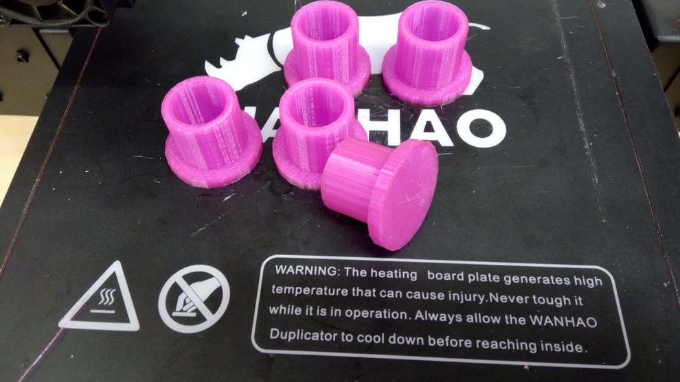

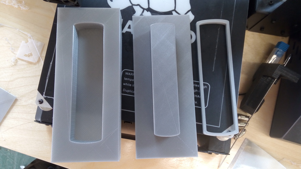

szf | 4462    2018-07-22 21:58:57 [18895]
De, elfelejtettem tovább vinni a szálat....
Van egy ismerősöm aki bőrdíszműves. Neki kellenek különböző "bélyegek".
Kb 2 éve csinálok neki folyamatosan általa szerkesztett formákat.
Anyaguk általában PLA de van amit PETG-ből csináltam mert ott nagyobb a fizikai terhelés.
Van neki egy kis karos prése ahova ezek pont bepasszolnak és már nyomja is az előkezelt bőrt.
Ahhoz képest, hogy nyomtatva van rendkívül jól bírja.
A képen egy bicskatok "bélyeg" kit van.
Előzmény: PSoft, 2018-07-22 21:47:55 [18894]

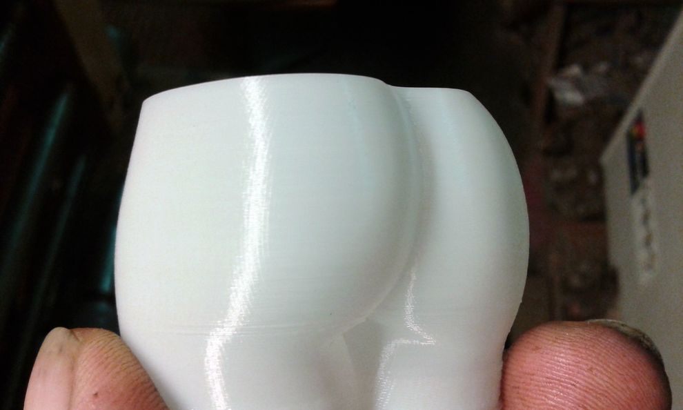

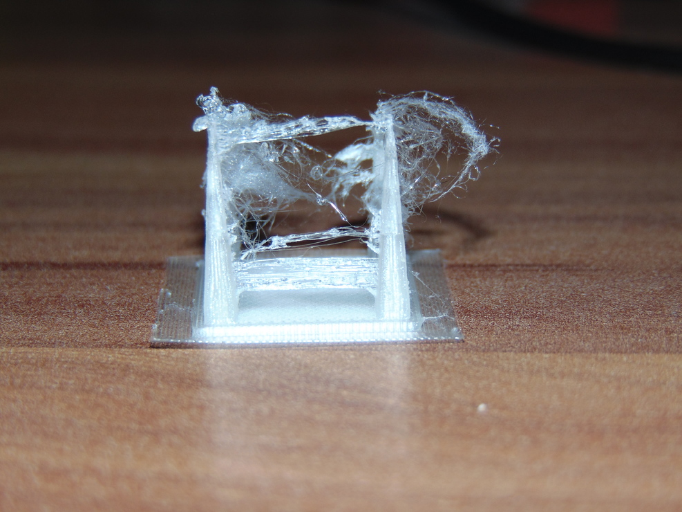

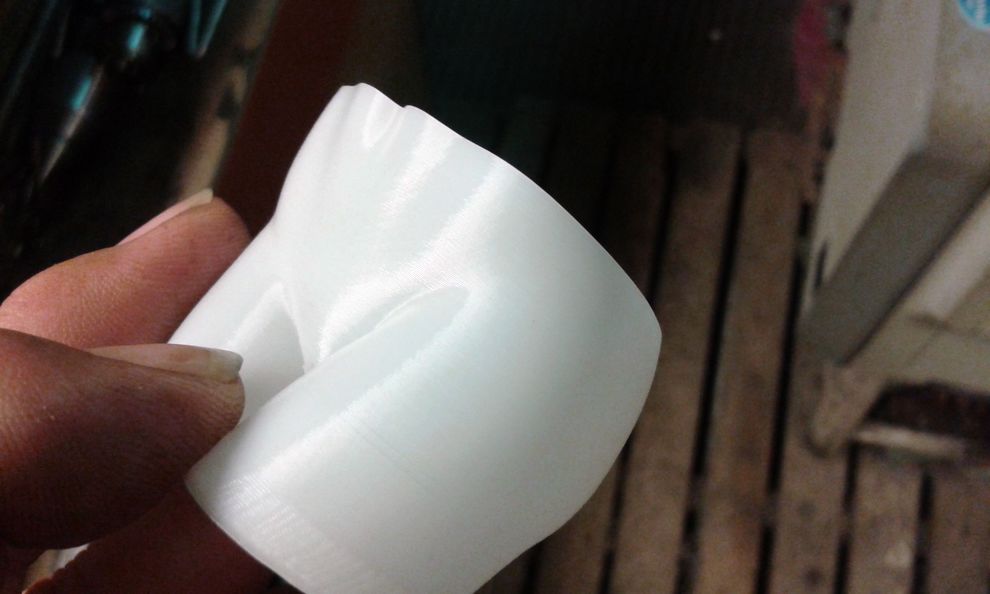

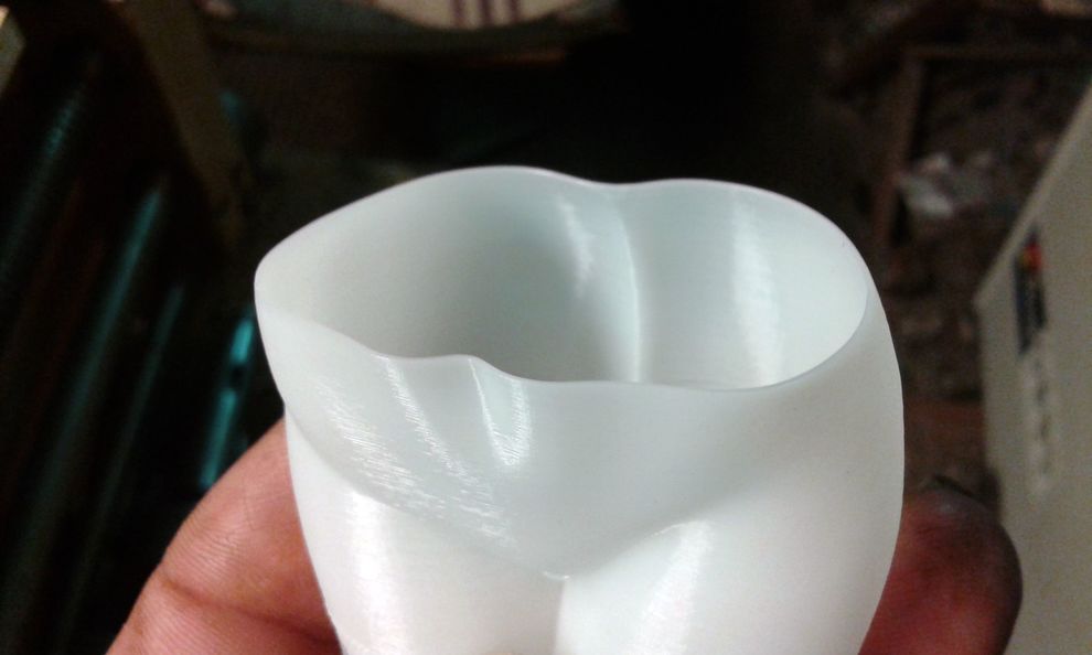

Thowra | 267    2018-07-20 23:22:05 [18886]
Kinyomtattam, kíváncsi voltam mi sül ki belőle.
Az alaptól mérten 8-10mm körül kezdődtek a bajok.
Az alapanyag Devil Design átlátszó PLA.
Előzmény: NickE, 2018-07-20 16:22:03 [18885]
NickE | 428    2018-07-20 16:22:03 [18885]
Kerek formákat könnyű nyomtatni, az nekem is szép.
Az ilyennél jönnek a problémák.
Előzmény: PSoft, 2018-07-20 14:45:32 [18883]

Herz PLA-t hány fokon nyomtatjátok?
Nyomtattam retraction tesztet és a Herz eléggé kiszőrösödött, a másik szállal meg tökéletes az eredmény. Az is igaz, hogy a Herzet már rég vettem és nem légmentesen lezárva tároltam. Nem tudom miért, de nekem valahogy mindig az ABS-el születtek jobb eredmények az összes eddigi nyomtatómmal, ezért hanyagoltam a PLA-t, de most szeretném belőni a nyomtatót PLA-ra is.
