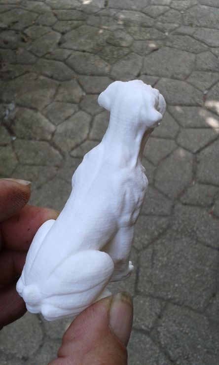

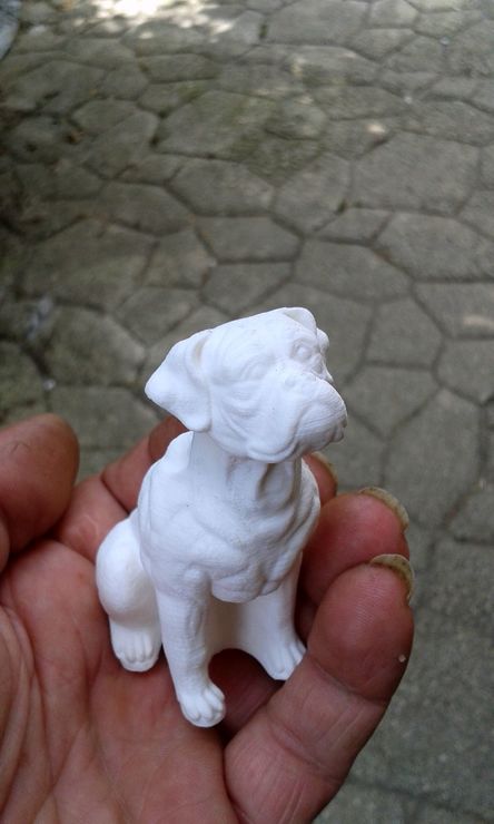

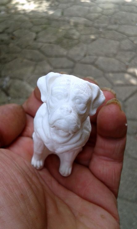

Aztán van egy olyan, hogy minden egyes "elengedésnél" a motor egész lépés pozícióba megy, tehát nem áll meg 6/16 lépésnél, ha ott engedted el, hanem kényelembe helyezi magát.
Sok kicsi odébblépésből összejöhet pár tized méreteltérés?-bár egy békánál nem sokat zavar.
Nagyon precíz alkatrész nyomtatáshoz lehet, hogy érdemes tartásban hagyni? Azért a kérdőjel, mert gondolom van ilyen irányú tapasztalatotok. Lehet, csak én gondolom, hogy ez lényeges, valójában elhanyagolható egy egyszerűbb alkatrész esetén amit a motor csal.
Ha körkörösen mozog a fej, akkor valószínűleg elég 100ms idejű tartás is, de ha XY négyszöget jár be, akkor óhatatlanul elenged egyik-egyik motor, és ellép a pozícióról.
Vicces, de ha mondjuk 45 fokban elfordítjuk a négyszöget, akkor viszont megintcsak nincs ideje elengedni egyik motort sem

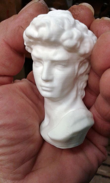

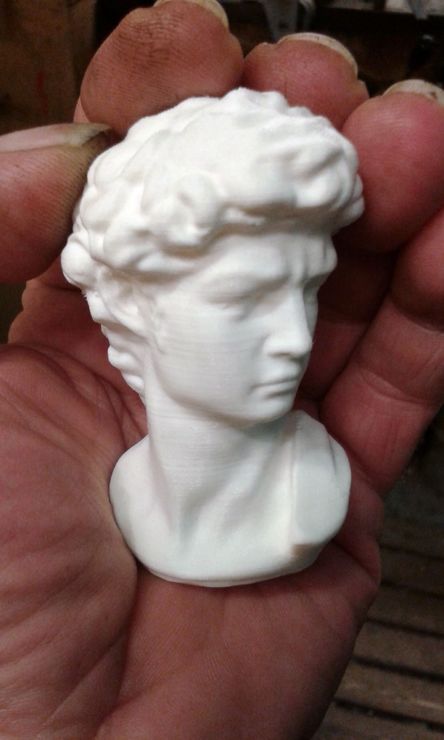

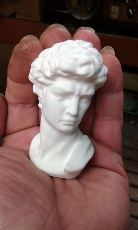

Törölt felhasználó    2018-07-26 22:40:35 [18937]
Valamivel jobban néz ki, mint a Dávid tesója.
Ezt, nem a nyomtatásra értettem.
Előzmény: PSoft, 2018-07-26 22:35:19 [18935]

PSoft | 18696    2018-07-26 22:35:19 [18935]
Ő meg, a...Fehér Gizi.:)
(a Dávid tesója)
Érdekessége a Gizinek, hogy ahol lyukas, ott...folyik is.
Előzmény: Törölt felhasználó, 2018-07-26 21:29:44 [18928]
