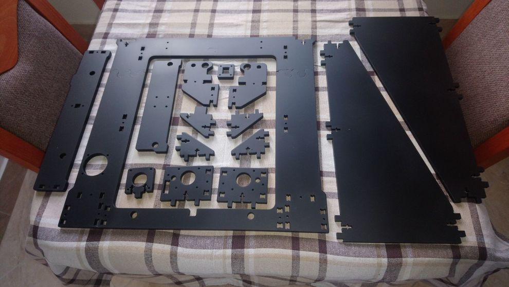

Rabb Ferenc | 4387    2018-08-16 22:29:20 [19029]
Eddig nem láttam problémát a festés miatt, nagyon erősen tapad. Előtte 240-es vizes polírpapírral az összes felületet átcsiszoltam. A lakk egyébként kb tíz perc múlva "teljesen" száraz - a második réteggel átfesthető. Jó szín a fekete, elegáns, megy mindenhez
A merev tengelykapcsoló remélem nem fog rugózni. A gondom csak az, hogy a léptecsekben a hullámos hézagoló alátét hátul van. Így a "Z" motorok alátétjei tartják a híd teljes tömegét, ami kb 1300 gramm. A motortengelyek kb 1700 gramm terhelés hatására mozdulnak, ekkor már deformálódnak a hullámos alátétek. Lehet, hogy megkockáztatom az áthelyezésüket előre.
Egyébként a csapágyak lazán csúszkálnak a motorpajzsokban, a csapágyakban pedig a tengelyek Valahol jó lenne találni egy fix pontot...
Előzmény: PSoft, 2018-08-16 21:46:53 [19028]

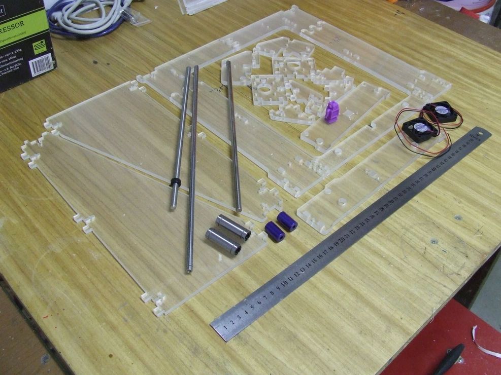

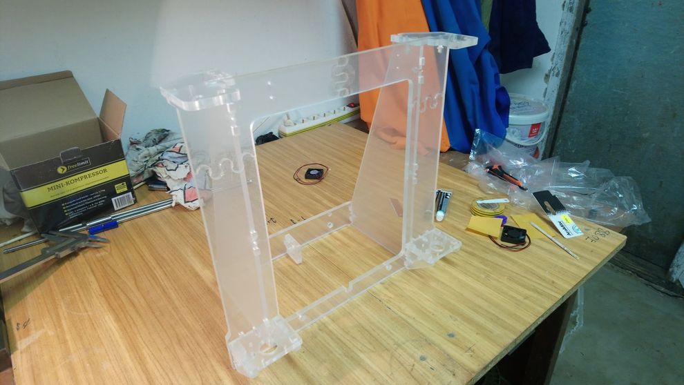

PSoft | 18696    2018-08-16 21:46:53 [19028]
Nem "bántotta" az akril oldószere a plexit?
Vannak ez irányú, rossz tapasztalataim, lézervágott plexivel.:(
Gondolkodtam én is az enyém "színre fújásán", de nekem tetszett úgy ahogy volt a plexi "pöttyös, meg mikrobordás" felülete.
Tengelykapcsolónak még a "mipolán cső" is jobb, mint ez a rugalmas alu kacat, amit a kínai mostanság ad a csomagokhoz.
(ilyenek voltak az én alkatrésznek vett Geeetech gépemen is)
A hidat kézzel megemelve több mm-t nyúlnak, minden különlegesebb erőbehatás nélkül.

Rabb Ferenc | 4387    2018-08-15 19:13:32 [19026]
Ha már egyszer megígértem a gyerekeknek...
Kifaragtam az "amilyet találtunk" vastagságú rétegelt lemezből készült mechanika helyett plexiből a CTC Y4892 új csontvázát (monitor diffúzor 6 és 8mm-es)
Már csavarok nélkül is elég masszív, de a végső szerelés előtt kapott egy kis csiszát és egy festést matt fekete akrillal. Így már nem szeplős
A kis billegő lineáris csapágyakat kicseréltem hosszítottra és ehhez igazítottam tengelyeket, amiket javaslatodra régi tintasugarasokból kukáztam. Nagy ötlet A mipolán csövek helyett egy-egy merev tengelykapcsolót tettem a "Z" motorokra, és a kóválygó menetes szár végére egy-egy 624-es csapágyat.
Még várom a Tr 8x2-es orsókat és a kottyanásmentes anyákat, de Kína messze van. Addig marad a kóválygós M8-as
Előzmény: PSoft, 2018-08-05 19:18:22 [18984]

PSoft | 18696    2018-08-14 22:37:45 [19020]
No meg egy...harmadik verzió is készült közben.
(valamelyik éjszaka)
PSoft | 18696    2018-08-14 22:27:31 [19019]
A "megépítem"...már megvolt.:)
A próba még...nem.:(
Előzmény: PSoft, 2018-08-07 22:20:45 [18998]
