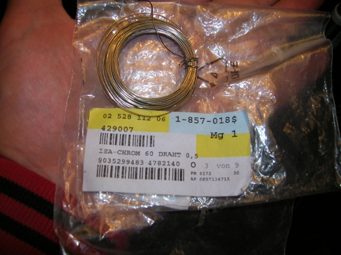

Machszi | 127    2009-05-29 19:05:00 [723]
Helló Sys_m!
Nálam a vágási sebesség 350-400mm/perc, 0.3mm vastag a szál, teljes sötétben kicsit látszik, de nem mondanám izzásnak. Rózsaszín austrothermet vágok nekem az jött be. A hőt nem tudom mérni.

Sys_m | 412    2009-05-28 13:54:00 [720]
Mondjátok már meg lsz. hogy a habvágásnál kábé hány fokosnak kell lenni a huzalnak (ISACHROM)?
Nekem 230-40 fokos habon kívül mérve, hogy legyen sebessége is a vágásnak, viszont legalább 1 mm a vágás ok. ez? Lehetne ezt csökkenteni, vagy kár görcsölni vele.
Kösz.

airfoil6205 | 307    2008-12-19 23:25:00 [685]
Fajlagos elektromos ellenállás 20°C-on 1,11 ohm mm2/m (± 5%); 300°C-on 1,16 ohm mm²/m (±5%); olvadási hőmérséklet 1390°C; húzószilárdság min. 600 N/mm².
A huzal jellemzői: nagy fajlagos ellenállás, reve- és korrózió-álló, és gyengén ferromágneses. A huzal átmérője 0,5 mm, szigeteletlen. Ellenállás: 5,65 ohm/m.
Felhasználási területek: sztiropor vágó, nagyohmos elektromos ellenállások készítése, különféle fűtőhuzalok, stb. A legmagasabb üzemi hőmérséklet levegőben: ellenállás-huzalként való alkalmazásnál 600°C, fűtőhuzalként való alkalmazásnál 1150°C.
KOLLÉGA GONDOLOM 1,5 - 2 méter HUZAL ELEGENDŐ LENNE KIPRÓBÁLÁSRA AZ POSTAKÖLTSÉGGEL EGYÜTT INGYÉ VAN!!!
A CONRAD-nál a Rend. sz.: 421201 és 10 méter 995 HUF
Kattints ide!
