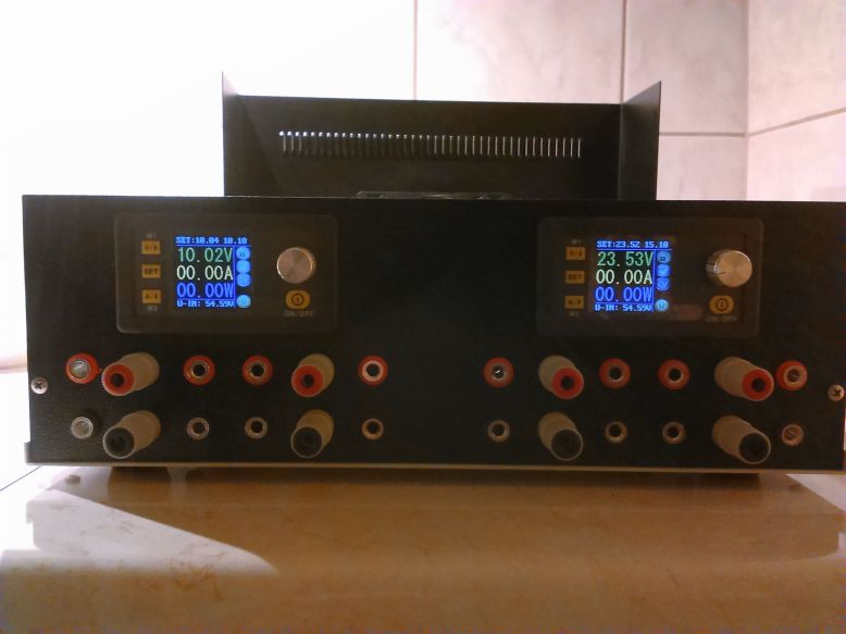

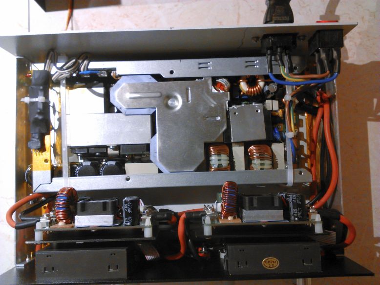

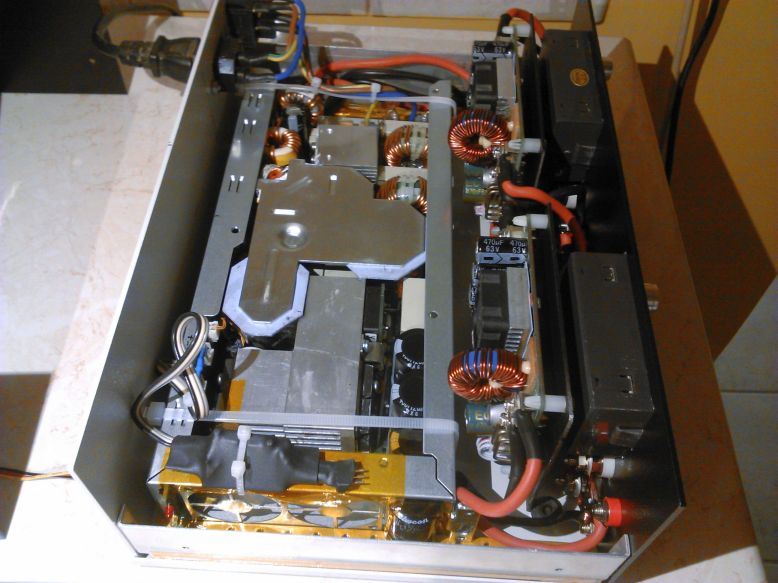

Törölt felhasználó    2016-11-26 07:49:04 [302]
Igaz nem cnc de ......

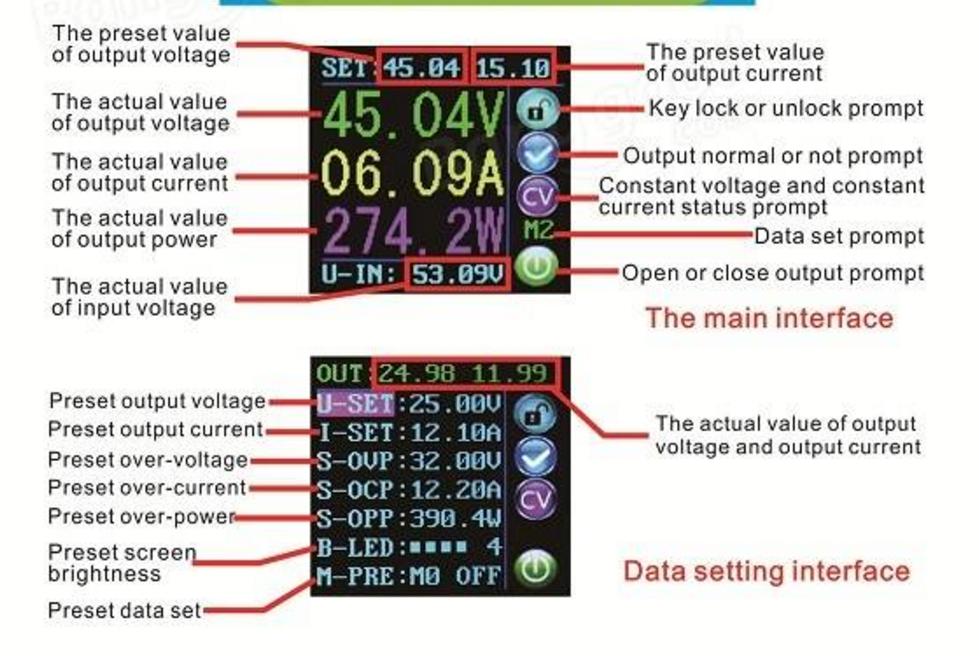

El készült az új digitális tápegység 2db szabályozható 50v 15A digitális szabályzást kapott helyet a dobozban a stabil szív egy EATON 900w szerver táp lett.
Még a vezérlökröl pár infó:
Input voltage range: 6.00-60.00V
Output voltage range: 0V-50.00V
Output current: 0-15.00A
Output power range: 0-750W
Product Weight: about 222g
Display module size: 79*43*41(mm) (L*W*H)
Open size: 71mm*39mm
Power module size: 93*71*41(mm) (L*W*H)
Length of connecting line: 200mm
Fixed hole center distance: 86mm, 64mm
Output voltage resolution: 0.01V
Output current resolution: 0.01A
Output Voltage accuracy: ± (0.5% + 1 digit)
Output Current accuracy: ± (0.5% + 2 digits)
Devera csaba | 402    2016-11-25 21:56:47 [301]

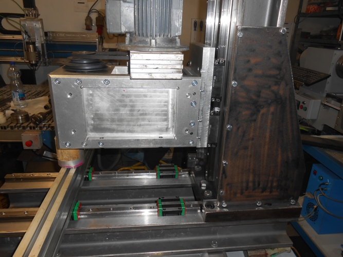

Devera csaba | 402    2016-11-14 19:48:38 [289]
Szia Tamás! Ellensúly mindenféleképpen kell mert ha lekapcsolom a főkapcsolót megszűnik a motor tartónyomatéka és lezuhan a Z tengely!
Előzmény: Horvath Tamas, 2016-11-13 20:57:44 [271]

Devera csaba | 402    2016-11-14 19:30:16 [287]
Szia! Eredetileg siklócsapágyas volt,de most a csapágyazás kúpgörgős és olajba fut és rövidebb is lett.
Előzmény: svager, 2016-11-14 08:51:24 [282]

svager | 1388    2016-11-14 08:51:24 [282]
Ennek a E400 orsónak milyen a csapágyazása?
Gördülő vagy sikló csapágyas?
Az orsó csak rövidebb lett,vagy más méretű a csapágyazása is.
Előzmény: Devera csaba, 2016-11-13 21:11:20 [277]

Devera csaba | 402    2016-11-13 21:11:20 [277]
A főorsó egy régi E-400-as esztergáé kicsit átalakítva! Köszönöm a dicséretet!
Előzmény: vjanos, 2016-11-13 21:07:26 [276]
vjanos | 5568    2016-11-13 21:07:26 [276]
Ez csodaszép
A főorsó is saját gyártmány, vagy azt újrahasznosítottad valamiből?
Előzmény: Devera csaba, 2016-11-13 21:04:54 [273]

Devera csaba | 402    2016-11-13 21:04:54 [273]
Szia! Az enyém ilyen lett!
