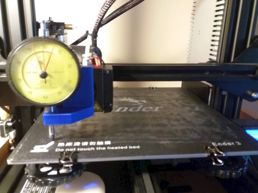

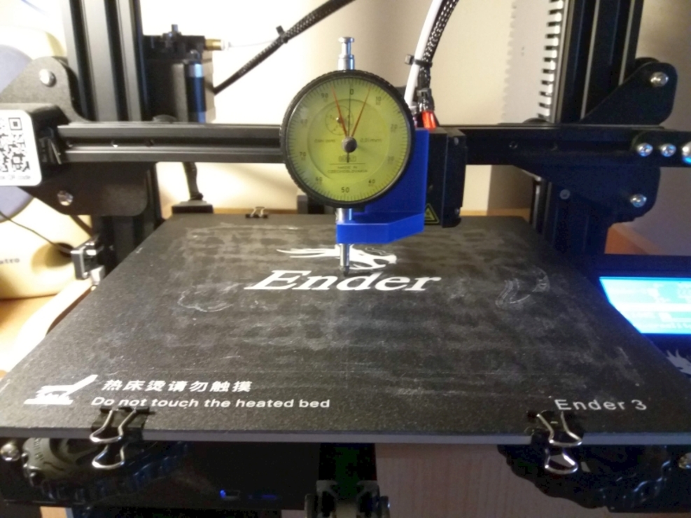

Mivel a teljes alsó felülete fűtve van, alul jobban (és egyenletesen) tágul a felfűtésnél. Felül hidegebb ezért a szélei felhajlanak a közepéhez képest. Ez okozhatja a kiegyenesedést. Van itthon 6 mm-es kirakatüvegem, lehet, hogy megpróbálok vágni belőle egy 23,5x23,5 cm-es darabot. Kíváncsi vagyok jobb-e a gyári műanyag lapnál. Merevnek biztosan merev lesz, és nem hiszem, hogy különösebben hullámos lenne.
Előzmény: PSoft, 2018-11-07 17:00:30 [19743]
Rabb Ferenc | 4387    2018-11-07 17:19:58 [19744]
Szerintem ez az alulap természetes "reakciója". Alulról melegíted, felül pedig hűti a környezeti levegő/légmozgás.
Emiatt a 3mm "alja" melegebb - jobban tágul mint a felső réteg. Ezért tűnt el @RJancsi asztaláról a púp.
Ha hidegen homorú lett volna az asztal, akkor az még mélyebbre változott volna a felfűtés hatására.
PSoft | 18696    2018-11-07 17:00:30 [19743]
"Első körben kiderült, hogy az asztal közepe 15 századdal magasabban van a széleinél. Ez "normál" nyomtatásnál a rétegvastagság másfélszerese! Home-olás után az asztal közepén felfekszik a fúvóka, ami nem túl szerencsés... Aztán hirtelen felindulásból felfűtöttem az asztalt 60°C-ra és láss csodát, kiegyenesedett."
Érdekes reakció a 3 mm-es alulaptól.
Én úgy gondolnám, a fűtés hatására épp hogy púposodnia(domborodnia) kéne az asztal közepének, hiszen a széleihez viszonyítva ott több hőt kap,és a természetes hőleadás(hűlés) ott kevesebb, mint a szélein.
Már írtam már előbbre...
Az enyémen, gyárilag nem is volt semmilyen alulap.
A nyák lap fűtés a négy sarkán a rugós szintezőcsavarokkal felfüggesztve, rajta csipeszekkel a 3 mm-es hőálló üveglap.
Az én üveglapom, hidegen is, melegen is púpos volt középen, hasonló mértékben mint Nálad az alulap.
Próbáltam fordítani, úgy fűteni, de akkor is makacsul tartotta magát a púpja.
Sok keresgélés után találtam 5 mm vastag üveg(tükör)lapot, ami teljesen síknak mondható/mérhető azon a kb. 200x200 mm-es felületen.
Abból vágtam a gyári 3 mm-es helyett.
Most az van rajta, szintén alulap nélkül, most azt mondom, "tökéletes" a sík, nem hajlik, nem vetemedik, hidegen-melegen egyforma.
Kicsit lassabb ugyan a felfűtése a vastagsága miatt, de viszont...van hőtartaléka is.
Nem nagyon befolyásolja a légmozgás, huzat sem, ami szintén előnyös lehet, pl. ABS nyomtatásnál.
Előzmény: RJancsi, 2018-11-06 08:15:13 [19732]

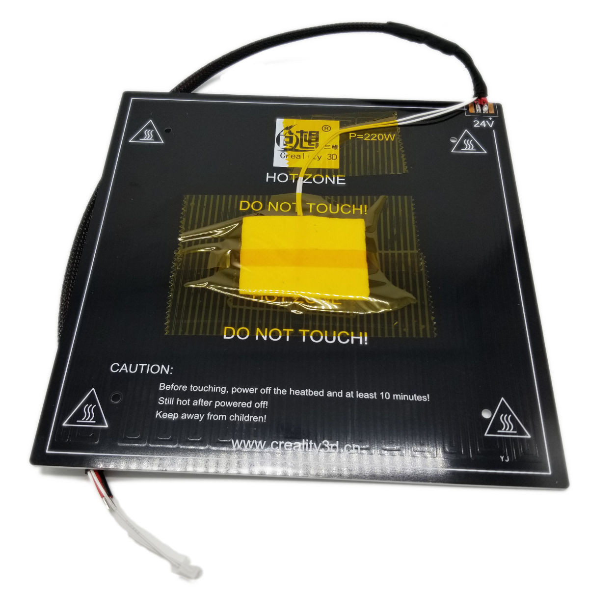

RJancsi | 5811    2018-11-07 16:13:05 [19742]
Nagyon vékony a fűtőréteg az alu asztal alján, inkább egy felragasztott film lehet, mint nyák. A szélére csak a védőlakk ér ki, alig 1-2 tized mm vastag. Maga az asztal 3 mm-es alu lemez, amin a 1,5 mm-es üvegszálas "csoda" lap van iratkapcsokkal lefogatva.
Előzmény: PSoft, 2018-11-07 15:33:34 [19741]

RJancsi | 5811    2018-11-07 15:05:04 [19740]
Csak alul van fűtés. Középen a hőszigetelt "folt" a hőmérő. A 24V-os táp az asztal szélén van beforrasztva.
Előzmény: Törölt felhasználó, 2018-11-07 14:10:47 [19738]

Törölt felhasználó    2018-11-07 14:10:47 [19738]
Ha 2 oldalas akkor mindkét oldalon van áramköri fűtés a lemezen....
Az egyoldalas fűtés jobban vetemedik a sik...
Előzmény: RJancsi, 2018-11-06 20:34:01 [19735]

RJancsi | 5811    2018-11-06 20:34:01 [19735]
Ezen a képen látszanak a vezető (fűtő) sávok.
Előzmény: RJancsi, 2018-11-06 20:30:11 [19734]
RJancsi | 5811    2018-11-06 20:30:11 [19734]
Alul nyomtatott áramkör szerűen (vagy mint az autók hátsó ablak fűtése) teljes felületen van fűtés.
Előzmény: Törölt felhasználó, 2018-11-06 20:24:07 [19733]

RJancsi | 5811    2018-11-06 08:15:13 [19732]
Ma reggel kellemes meglepetés ért. Tegnap este nyomtattam egy mérőóra adaptert, hogy korrektül be tudjam szintezni az asztalt, de csak ma reggel próbáltam ki. Első körben kiderült, hogy az asztal közepe 15 századdal magasabban van a széleinél. Ez "normál" nyomtatásnál a rétegvastagság másfélszerese! Home-olás után az asztal közepén felfekszik a fúvóka, ami nem túl szerencsés... Aztán hirtelen felindulásból felfűtöttem az asztalt 60°C-ra és láss csodát, kiegyenesedett. Tudnak valamit ezek a kínaiak, vagy csak a véletlen műve? Mindenesetre most 3 századon belül van mindenhol az asztal, ami több mint jó szerintem.

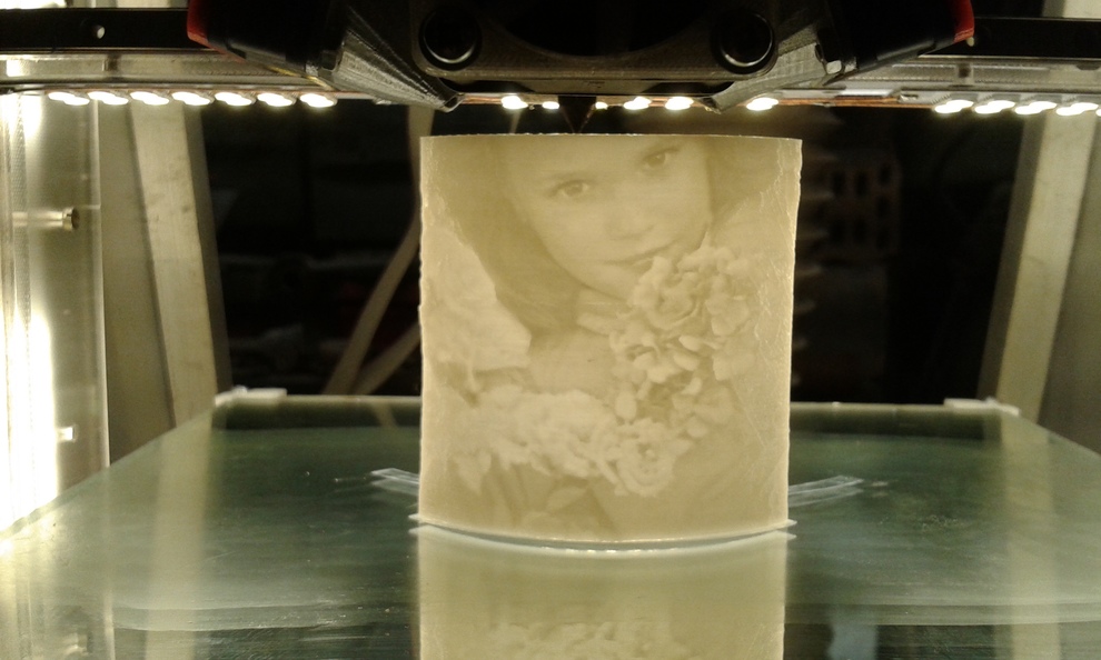

zozo | 5527    2018-11-05 20:39:25 [19729]
Köszi, hogy fáradtál vele. Igen ez megvilágítva amolyan négerek utolsó vacsorája...
Előzmény: PSoft, 2018-11-05 19:49:43 [19727]

zozo | 5527    2018-11-05 19:41:52 [19725]
Jójaz! Hátulról megvilágítva milyen?
Előzmény: PSoft, 2018-11-05 19:13:01 [19723]

PSoft | 18696    2018-11-05 19:13:01 [19723]
Komoly, relief készítő mestereink valószínű megmosolyognak...
De érdekességként...csak megmutatom.:)
Relief "próbálkozás", 3D nyomtatón.
Az .stl file, @cnchuszar fórumtársunknak köszönhető.
Elég nagy,és részletes (112Mb) az eredeti .stl.
A relief eredeti fizikai mérete, 450x236x31 mm.
Ezt a méretet "húztam össze" annyira, hogy ráférjen a nyomigám asztalára.
170x90x12 mm lett a "próbálkozásom" mérete.
Fehér PLA-ból, 0.15 rétegvastagsággal készült.
A munkaidő, "kicsit" hosszabb volt a számítottnál...majd 14 óra lett a vége.:)
Ekkora file-vel, be-be lassulva, igen csak elszöszmötölt a kissé karcsú laptopom, de...becsülettel megoldotta.:)
Tegnap este, hat óra körül indítottam, ma reggel, nyolc után pár perccel húzta fel az utolsó réteget.:)
Ez lett belőle...
