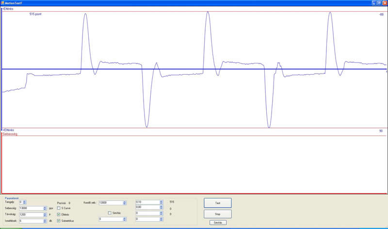

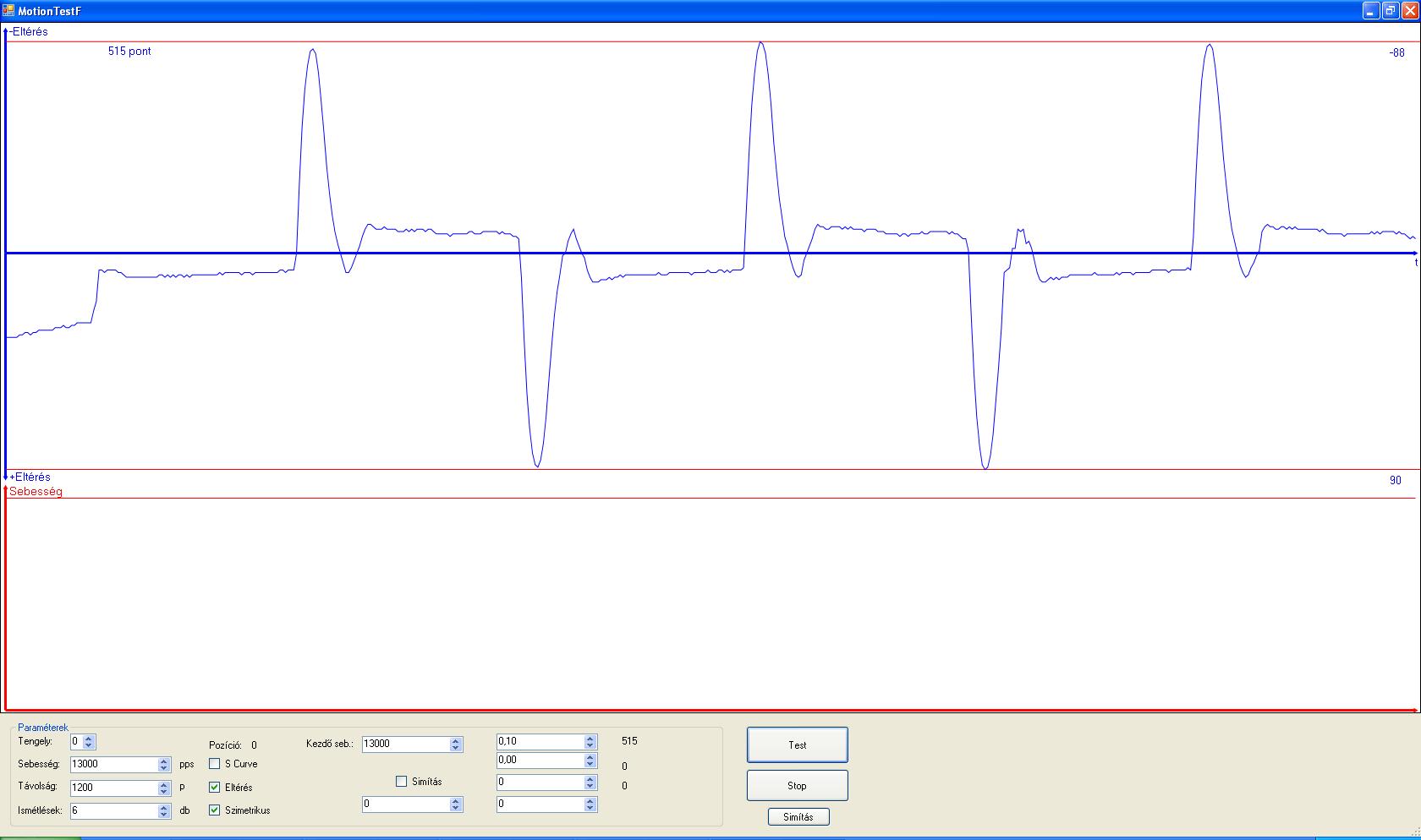

psychobilly | 273    2007-10-28 23:09:00 [2047]
Szevasztok!
Gondoltam beszállok én is egy kicsit az egységugrás vitába
A gépem hasonló kaliberű, mint Péteré csak egy kicsit kisebb motor (130W-0.29Nm-500-as encoder) van rajta, geckoval hajtva.
X tengely:
Itt van nagyban: Xtestnagy
A program saját, bár windows-os azért az adatokat el lehet neki hinni Egy PCI-os kártya vezérli a tengelyeket, semmi párhuzamos port.
Fent az eltéréseket lehet látni, mig alul az éppen aktuális sebességet. A paraméterek pedig alul. 13000 PPS-al 1200P utat tesz meg 6-szor. Mivel a kezdő sebesség és a végsebesség is 13000PPS ezért a sebesség grafikon egy egyenes. Az eltérés grafikonon a kép jobb oldalán a maximális eltéréseket mutatja (-88, 90).
A program még messze nincs kész így alul van egy két érthetetlen adat
Z tengely ugyan ilyen motorral jobban teljesített igaz azon 4mm-es míg az X-en 5mm-es orsó van.
200-as encoderrel is kipróbáltam, na itt jöttek a gondok, egységugrást mint olyat nem sokat bírt, talán annyit mint Péternek.
Szerintem az encoder lesz a ludas ebben a dologban és nem a menetemelkedés. Ugyanakkor egységugrásra, ha nem 3D-ben dolgozik az ember és nem akar digitalizálni sem akkor nem sok szükség van ebben a kategóriában szerintem.
Abban igaza van Tibornak, hogy egy jobb léptetőmotoros hajtás is leveri egységugrásban Péter gépét de azzal nem emelek fel 50kg-t. Egy kisebb gépen ma 15mm/s-os értéket mértem 1Nm-es motorokkal 5mm-es orsón.
Péter, a géped egyébként nagyon szép csak egy kicsit lassan készül
