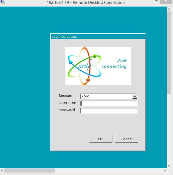

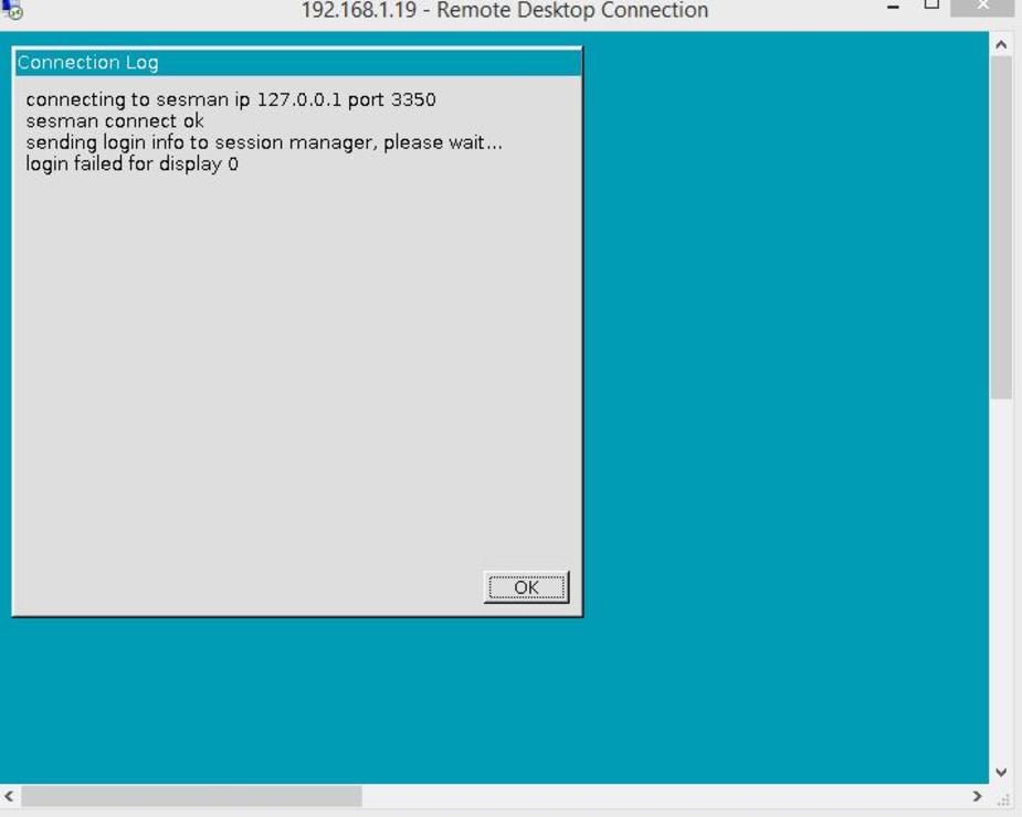

Törölt felhasználó    2018-11-28 21:32:56 [20019]
xrdp sem megy tovább

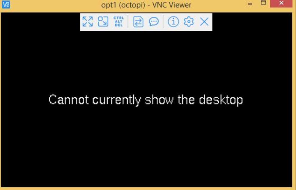

Törölt felhasználó    2018-11-28 21:27:05 [20018]
vnc servert telepitete meg bekapcsoltam pi configba is de sötét vnc view ben ....

elektron | 15859    2018-11-28 20:48:24 [20017]
A PC-re meg le kell tölteni a VNC klienst.

elektron | 15859    2018-11-28 20:47:10 [20016]
https://thepi.io/how-to-establish-remote-desktop-access-to-the-raspberry-pi/

elektron | 15859    2018-11-28 16:34:11 [20014]
Enógedélyezzed VNC szervert benne és akkor rá tudsz menni úgy, hogy a képernyőjét is látod a PC-den.

vjanos | 5568    2018-11-28 15:32:12 [20007]
Szerintem beírja az a karaktereket, csak bitonsági okokból nem mutat semmit, még csillagot sem :D
Próbáld meg beírni a jelszavad és a végén Entert nyomni.

paradipiro | 114    2018-11-28 15:31:22 [20006]
Megy át karakter, csak nem mutatja a konzol.
Üsd be a jelszót, majd enter.
Be kell engedjen. Ha téves a jelszó, kapsz konzolválaszt, és próbálhatod újra.

Törölt felhasználó    2018-11-28 14:50:54 [20004]
Linuxos guruk kérdés!
PuTTY ablakbol szeretném pi elérni logint nevet be tudom irni de amikor password karaktert kéri nem megy átt semmi karakter miért de a korzol sem megy odébb?
