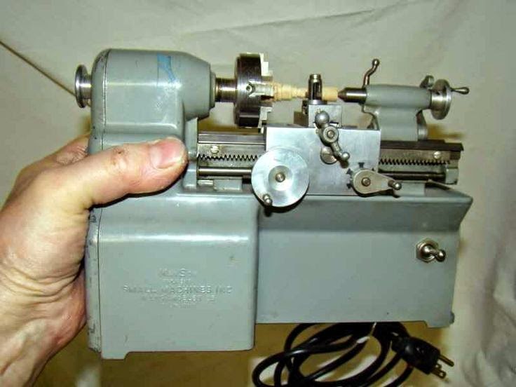

Csuhás | 6750    2016-04-01 20:04:00 [37092]
A 300-as biztosan dc motoros, de az 500-as inkább tűnik aszinkron motorosnak. Váltója van, nincs fordulat kijelző, és potit sem látok a képeken.
Előzmény: Teaway, 2016-04-01 17:46:00 [37089]
Robika37 | 731    2016-04-01 18:33:00 [37091]
Üdv !
Én is leírom a véleményem, egyetértek Csuhással inkább ipari gép felé nézelődj.
Külföldi oldalak tele vannak jópofa képes leírásokkal mindenféle kis asztali gépeken készített alkatrészekkel megvalósult projektekkel.
Ők tényleg hobby-znak, de ezen a fórumon előforduló emberkék már konkrét célokat valósítanak meg ami gyakran túlmutat a kis gépeken.
Egy kezdőnek épp elég probléma beállítani (eltalálni) a fordulatszámot előtolást ha ehhez hozzájön a gép rezonanciára való hajlama deformációja lehet, hogy a versenyzőnek egy életre elmegy a kedve ettől a szép mesterségtől..olvasni kérdezni aztán majd alakul
Előzmény: n/a (inaktív), 2016-04-01 16:21:00 [37087]
PSoft | 18696    2016-04-01 18:15:00 [37090]
Egy igazi...ceruzahegyező.:))

Teaway | 669    2016-04-01 17:46:00 [37089]
Frekiváltóhoz notort is kéne cserélnie, mert mintha ezeken gyárilag DC motor lenne.
HYD-300 alkatrészeire szedve
Előzmény: Csuhás, 2016-04-01 17:26:00 [37088]
Csuhás | 6750    2016-04-01 17:26:00 [37088]
Általánosságban a saját véleményem: a 40kg-os gépeket itt ceruzahegyezőnek szokták nevezni, talán nem is véletlenül. Tény hogy ha nem akarjuk hogy minden fogásvételtől rugalmasan deformálódjon a gépváz és rezegjen a kés akkor ehhez nagyon kevés benne az anyag. Nem véletlen hogy az ipari kis műszerész esztergák valahol 500kg körül indulnak. A váltótól ne félj, sokkal inkább aggódhatsz a csak elektronikus megoldástól, különösen a kis fordulatokon való nyomaték hiánytól. Frekiváltót szerintem nyugodtan használhatsz komfortosabbá válik tőle a gép, magam nagyon szeretem a lágy indulást és irányváltást, illetve jól jött a fordulatszám tartomány kibővítése a kis fordulatok felé.
Mindent összevetve én biztosan egy használt ipari gépet vennék, de ez csak egy vélemény a sok közül. A konkrét gépek ügyében majd válaszolnak olyanok akiknek volt/van ilyen gépük.
n/a (inaktív)    2016-04-01 16:21:00 [37087]
Kedves Forumozok! CNCzni szeretnek, de addig is szuksegem lenne egy esztergara. A hely meg az emelesi kepesseg miatt egy muszereszben gondolkozok, A hasznaltakban felek a hibaktol, meg az azonosithatatlan tartozekoktol.
Ar miatt elsosorban a Hyd300 es 500 darabokat neztem ki. Jo lenne egy kombinalt gep is, de az mar tenyleg nagyon draga. A dragat ugy kell erteni, hogy szerszam ugyileg is most inditok.
A 300-as tetszik, mert olcso, fordulatszam szabalyzos, es csak 40 kg. Nem akarok nagyot esztergalni, de felo, hogy mar egy szupport koszoru, vertikal szan stb. nem fer majd el rajta.
Az 500-as meg ugyahogy beleferne arba/emelesbe/helybe, csak az meg sebvaltos, amitol felek. Persze tobb hely lenne a szerszamoknak.
Kell hogy feljek a sebvaltotol, a kotott fordulatszamoktol? Vagy lehet ezen frekivaltoval segiteni? Vagy nem eri meg?
Egyaltalan, ebben a tipusban van valami buktato, ami az AT, C, Opt.... stb. hasonlo meretu gepekkel szemben kiemelt hatrany?
Es hogy mit akarnek csinalni? Pl. fortunat, tovabbi szerszamokat, gepelemeket a CNChez. Jo lenne egy tengelyveget megkoszorulni tudni.
Legkozelebb vasarnap leszek gep elott, de bujni fogom a forumot.
