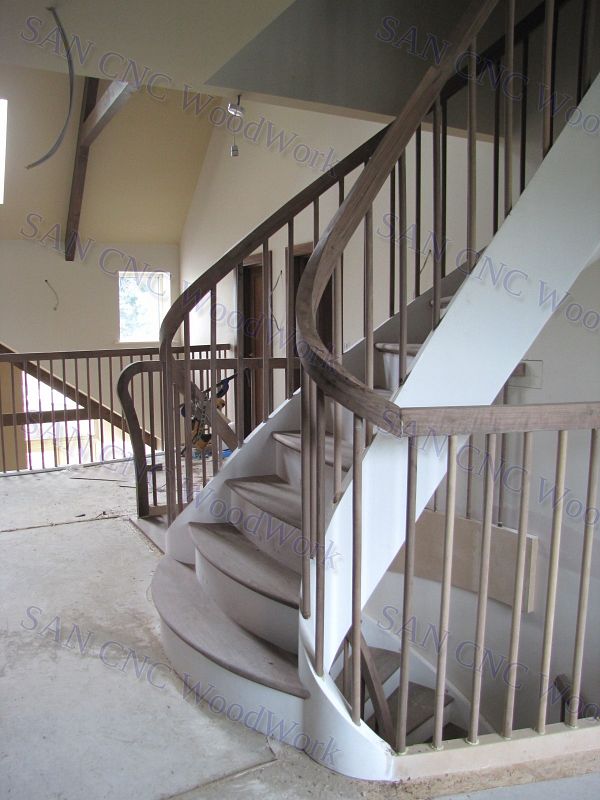

cudar31 | 718    2013-08-06 21:01:00 [10591]
Ez tényleg gyönyörű!! Gratula a csapatnak és neked!!

forgácsolo | 2703    2013-08-05 00:42:00 [10588]
hát igen, jó kihívás volt, és szépen sikerült kivitelezni, jó hogy van számítógép mer az mindent kiszámol és megmutat, utána már csak pontosan kell dolgozni és akkor a végeredmény is sikerül, persze előtte kell némi gyakorlás is.

fa_kukac | 1223    2013-08-04 20:37:00 [10586]
Hát nem kis szakértelemre és kreativitásra volt szükség ehhez! Én is megoldok sok mindent, de most emelem kalapom! Remélem meg is fizetik rendesen!

forgácsolo | 2703    2013-08-03 22:51:00 [10581]
köszi,
dió

Németh Szabolcs | 673    2013-08-03 10:33:00 [10579]
Penge a cucc,gratula!!!Azt lehet tudni,hogy a kapaszkodó rész meg a pálcák milyen fából vannak?

forgácsolo | 2703    2013-08-02 21:59:00 [10576]
ahogy már korábban is írtam nem csak saját munka, egy ügyes kis csapaté de persze a legtöbbet én dolgoztam rajta meg a CNC, nélküle még sehol nem tartanánk

san398 | 63    2013-08-02 20:54:00 [10575]
Szerintem gyönyörű amit alkottál! Le a kalappal előtted és a munkád előtt!

Törölt felhasználó    2013-08-02 20:10:00 [10574]
Szerintem, büszke lehetsz magadra, és a munkáidra.
Gratulálok, az első lépcsőhöz!
Előzmény: forgácsolo, 2013-08-02 19:05:00 [10573]
forgácsolo | 2703    2013-08-02 19:05:00 [10573]
elkezdődött a lépcsők beszerelése
alsó szint
emelet
ez még a tegnapi állapot képei
ma 14,40-kor befejeződött életem első ívelt lépcsője, pontosan a tervek szerint, betartott határidővel és még nem is esett szét, remélem pár évig kibírja
