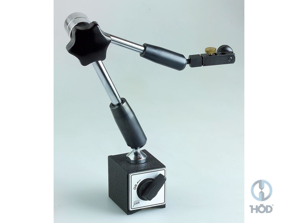

Csuhás | 6750    2019-09-29 19:18:46 [42554]
Frédi felhívott és elmondta a triviális megoldást a légtelenítésre. Mondjuk illett volna magamtól is kitalálnom. Azzal bénáztam hogy ha teletöltöttem olajjal akkor nem ment be annyira a dugattyú hogy a menet csatlakozzon. Ha kevesebb olajt tettem bele akkor meg buborék maradt a dugattyú alatt. A megoldás az hogy a vastagabb kar dugattyúját vissza kell tolni, és akkor szintig töltve, és betolva a kivett dugót kb pont jó helyre áll be a szerkezet.

nagysam | 165    2019-09-29 18:14:50 [42553]
A tögzítő csavarját ki szoktam csavarni, és egy csepp olajat az üregbe csöppentek. Csavar vissza, és kész.
Csak egy nagyon pici kell bele. Van, hogy az egy csepp is sok, és a csavar már nem akar a helyére menni.

Csuhás | 6750    2019-09-29 14:56:12 [42549]
Van egy a képen láthatóval megegyező hidraulikus mérőóra tartó karom ( itt vettem a fórumon ). A kérdésem az hogy hogyan lehet ezt légteleníteni? Jelenleg kell vagy három négy fordulat a laza és a szoros helyzet között, emlékeim szerint ezek kb fél fordulatra szorítottak.
