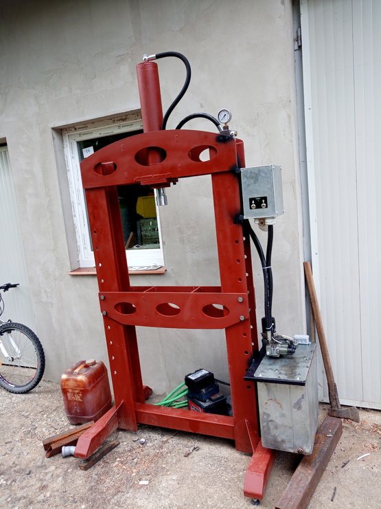

Kopirnyák | 2705    2019-10-08 13:17:38 [42616]
Ez egy teljesen gyári, 250bar-os tápegység, tőled vásároltam tavaly itt a fórumon keresztül. Szépen kitakarítottam belőle mindent, friss, híg hidro olaj van benne (azért híg mert 4-5 mm furatokon kell az olajnak szaladgálnia a rendszerben). Azért írtam hogy tehermentes, mert annak kelle(ene) lennie. Miután nyáron, sőt egy héttel ezelőtt is gond nélkül üzemelt, tegnap nem akart az istennek beindulni.
Miután elküldtem az üzenetet rájöttem, hogy bele kell építsek egy fűtőszálat, talán ez a legolcsóbb és célravezetőbb megoldás, csak ezzel jön a nemszeretem része, szét kell szedjem, és elég macerás. De ez legyen az én bajom.
Így lehet ráismersz.
Előzmény: Frédi, 2019-10-08 10:15:11 [42613]
Frédi | 1667    2019-10-08 12:19:00 [42615]
Ha valaki úgy fogalmaz,hogy "elvileg" akkor az én olvasatomban azt jelenti,nem biztos abban hogy gyakorlatilag is. Azt sem tudjuk,hogy ez a rendszer egy ipari összeállítás vagy barkácsolt.
Előzmény: remrendes, 2019-10-08 11:51:43 [42614]
remrendes | 4256    2019-10-08 11:51:43 [42614]
Valoszinuleg azert irja, hogy alapjaraton tehermentes. Nalunk jellemzoen volt benn egy futobetet egy thermostattal.
Frédi | 1667    2019-10-08 10:15:11 [42613]
Első körben ezt kellene tisztázni: "Elvileg alapjáraton tehermentes a rendszer, csak a résolaj ami "feltartja". Ha korrekten működik a vezérlőtömb,ott nem résolajnak kell lenni,hanem a szivattyú nyomóági olajat akadálytalanul a tartályba visszatérő ágba kell hogy vezesse. A szivattyú nyomó kivezetése és a vezérlőtömb között kellene egy nyomást mérni.Ezen eredmény alapján tovább gondolni a teendőket.
Előzmény: Kopirnyák, 2019-10-08 08:49:40 [42609]

jani300 | 12314    2019-10-08 09:08:18 [42611]
Hőntartás ? Alig 35 éve hőlégfúvóval melegítették a lakatosok a hidraulika tartályát a daraboló ollónak , reggelente .

Kopirnyák | 2705    2019-10-08 08:49:40 [42609]
Tud-e valaki megoldást 4KW 3f hidraulikus tápegység lágy indítására? Ahogy lehűlt a levegő, az amúgy is híg olaj annyira lefogja a szivattyút, hogy amíg nem melegszik át legalább 12-14C fokra, a motor leveri a 32A biztosítékot is. Elvileg alapjáraton tehermentes a rendszer, csak a résolaj ami "feltartja".
