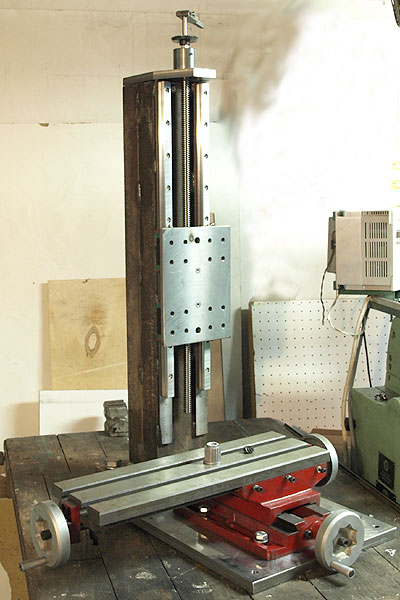

KisKZ | 6456    2009-12-28 13:57:00 [6581]
Igen!
Valami hasonló má rössze is van hozva, csupán a feltett oszlopfúró (pontosabban elsősorban a rögzítése és a csapágyazása) nem az igazi.
Egészen kis oldalirányú megterhelés esetén is beremeg az egész fúró, és a felület használhatatlan lesz.
Előzmény: sasi, 2009-12-28 13:17:00 [6580]
sasi | 1903    2009-12-28 13:17:00 [6580]
Valami hasonlót is össze lehetne hozni az öntvényvázból.
Előzmény: KisKZ, 2009-12-28 10:18:00 [6578]

KisKZ | 6456    2009-12-28 10:18:00 [6578]
Ilyesmire gondoltam:
KisKZ | 6456    2009-12-28 10:17:00 [6577]
Erre az oszlopra tenném merőlegesen, fel-le mozgathatóan az Y hidat. Egy kinyúló konzol lenne az Y híd.
Ahogy pl a régebbi fúróműveknél sugárfúróknál is csinálták.
De ez nem kijelentés hanem kérdés.
Előzmény: Svertel Istvan, 2009-12-28 06:39:00 [6574]

Svertel Istvan | 736    2009-12-28 06:39:00 [6574]
Hm . Nem teljesen világos számomra hogy mit is akarsz azzal a képen látható oszloppal . Az volna a Z-tengely felfogató oszlop amin szükség szerint feljebb vagy lejjebb teszed a Z-t , vagy arra építenéd a tárgyasztalt amit utána fel/le állítasz ha kell ? A tárgyasztalnak inkább a képen látható bal oldalt elhelyezkedő fel/le állítható egységet ajánlanám . Azt aminek az a vastag menetes orsója van (némi átalakításáll ) .
Előzmény: KisKZ, 2009-12-27 22:13:00 [6562]

KisKZ | 6456    2009-12-27 22:13:00 [6562]
Csak egy kérdés, mert filózgatok azért közben
Érdekelne a véleményetek.
Jó lenne ha ugy tudnám megoldani majdan azt a soha el nem készülő gépet, hogy legyen egy alap, asztaltávolság állítási lehetőség. Igy az ember több befogási lehetőséggel is aláférne ugye az orsónak.
Boztos ismeritek azokat a mrójat/fúrókat amelyek egyoszloposak. Onnan nyúlik ki a konzol amely magassága állítható, és ezen helyezkedik el a gyakorlati munkamozgást végző Z főorsó egység.
Elképzelhetőnek tartotok egy ilyet, mondjuk egy ilyen oszlopra alapozva?
Az oszlopöntvény súlya kb 60 Kg, Szürkeöntvény.
Az oldalán látható a ferdén fogazott futóléc. Ez nagyon pontosan fut most is, és nagyon mereven tartja azt a kis futószánt a tüskével.
Mivel ugyis csak az elsődleges asztal Z orsó távolságot állítanám rajta, a pontosság igazándiból nem lenne érdekes. A beállított magasság után a futót fixálnám.
Ezt a futót lehetne kibővíteni egy konzollal, ami tulajdonképpen az Y lenne.
Vaskos, anyagban gazdag Y gerenda lenne a konzol. Ezen futna simán, sineken a Z egység.
Ugyan már láttátok, de azért mégis itt van a mostani beépítésében ez az öntvényrész:
Butaság az egész?
Hagyam inkább? Vagy érdemes mégis gondolkodni rajta?
Véleményt kérnék és ha van tanácsot!

Átolvastam a leírásod és le a kalappal, példaértékű amit csináltál. Nyákgravírozás témakörben kevés az ilyen részleteiben is kidolgozott megoldás.
Csak egy tanács: sokkal zökkenőmentesebben olvasható ha a fotókat is beteszed a html oldalba..persze max 800x600pixeles méretben..és így nem kell klikkelgetni és várni a nagy fotók betöltődését.
Aki ilyesmivel akar foglalkozni az sok apró ötletet meríthet Tőled: pl felületkövető, nyákleszorító, mágneses nyákpozicionálás.
Ha az emailcímemre küldesz egy postacímet akkor küldök egy ajándékot a gépedhez.

SquirrelTech | 788    2009-12-27 14:19:00 [6548]
Igen, azért említettem, mert az ADMAP "testvére" volt. Gyakorlatilag meg egy Houston Instruments plottert koppintott a FOK-GYEM kb. 1:1-ben.
A gyári vezérléssel (annak is Z80 volt) és a gyári léptetőmotorokkal (Gamma) elég nyöszörgősen ment. Persze a 80-as években biztos tökéletes volt úgy. Aztán tettem bele combosabb (1.5 Nm, Nema23-as) motorokat és Mach3-mal hajtottam. Most pihen a téma. Tervben van egy saját elektronika számára, de csak majd... Valamikor. A 3D gép mindig elsőbbséget élvez.
Előzmény: Kádár Ferenc, 2009-12-27 13:35:00 [6546]
Kádár Ferenc | 134    2009-12-27 13:37:00 [6547]
Nagy hiba volt kidobni.
Régen volt anyag minden készülékben. Persze ma már nem a tartós működés a cél, de ez már egy másik téma.
Előzmény: KisKZ, 2009-12-27 11:06:00 [6543]
Kádár Ferenc | 134    2009-12-27 13:35:00 [6546]
Annak idején nyáron szabadságon alatt 2 hétig tartott az elektronikát megcsinálni hozzá. De a programot azt évekig fejlesztgettem. Emiatt is sajnálom, hogy odalett.
Jól tudom hogy ez a Graphiplot is magyar FOK-GYEM gyártmány volt. Azzal mi lett ?
Előzmény: SquirrelTech, 2009-12-27 11:05:00 [6542]
SquirrelTech | 788    2009-12-27 13:15:00 [6545]
MSD-40-3.2 hajtja.
Előzmény: Api24, 2009-12-27 12:48:00 [6544]
Api24 | 295    2009-12-27 12:48:00 [6544]
Milyen elektronikát használsz hozzá?
