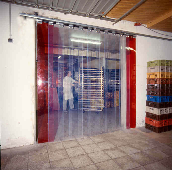

svejk | 33157    2016-10-14 20:25:13 [9081]
Nálunk is ilyen van a hegesztő "ajtaján".
Az UV-t tehát biztos szűri.

PSoft | 18696    2016-10-14 19:34:10 [9080]
Igazad lehet!
Előzmény: designr, 2016-10-14 19:21:50 [9079]

PSoft | 18696    2016-10-14 18:56:52 [9078]
Én, szerencsés vagyok, mindkét "védőszemüvegből" van a háznál.
Így, ha vendégem van, ízlése szerint választhat magának szemüveget.:)
Én magam, a képeken látható tenyérnyi piros "lapra" esküszöm.
Ha használnék szemüveget, biztos, hogy abból lenne a "nézőkéje".
Nem tudom milyen "piros lap"...
Egy fórumtársunktól kaptam a borítéknyi darabot, "próbáld ki" kísérőszöveggel.
Akkor, el is feledkeztem róla...
Aztán, később a kezembe kerülve, kipróbáltam, tényleg jó!
pontról pontra azt hozza, amit írsz!
Csak tippelni tudok, hogy milyen anyag lehet...
De, lehet, hogy tévedek.
A kép jobb és bal oldalán a piros sáv???
