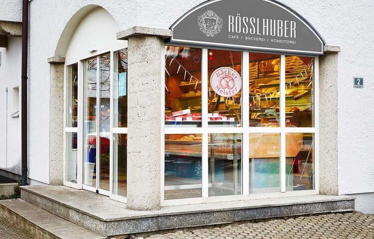

Szalai György | 9544    2019-09-14 17:54:48 [20104]
Nagyon szép.
A bekeráj kirakatába kerül majd? Vagy fel a homlokzatra?
