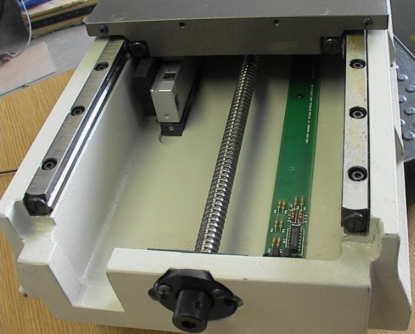

De... Tibor nekem van ilyen vezetőm itthon... csak rövid távra jó! mert "kimásznának" a helyéből a golyók... nincs visszavezetés... preciziós vezetéseknél alkalmazzák... a golyó vezető persze bronz... stb...

#351-ben van egy alkalmazasi pelda. Vegig kellene gondolni, hogy miert "befele" szerelnek...

Hunka Tibor | 8036    2007-12-03 20:34:00 [352]
gyönyörü példa a V megvezetésre és a golyora !!
a cégel kapcsolatban voltam
