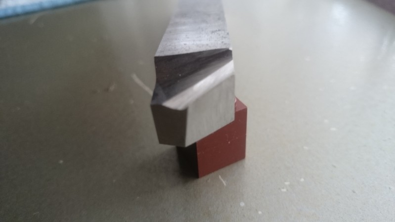

laacika | 3149    2016-09-24 21:48:03 [38342]
Igazad van,tényleg hamar kopik,ez igy nem jó,főleg hogy a rezonancia ugyan úgy megvan.
Igy tényleg marhára el van vékonyitva a főél.
Érzem és tudom hogy van mit tanulni késköszörülést illetőn de hogy ennyit szenvedek ezzel a szarral azt állmomba se gondoltam volna.
Sajnos megint csak azt tudom mondani hogy akármennyire is szarok a késeim a másik géppel tudtam dolgozni.
Előzmény: svager, 2016-09-24 20:45:52 [38341]
svager | 1388    2016-09-24 20:45:52 [38341]
Én csak a tapasztalatimat mondom, mivel én is csak hobbista vagyok.
Szerintem ha ennyire elköszörülöd,nagyon elvékonyítod a fővágóélt,ami hamarabb kopik,és ezt a kést talán kétszer-háromszor tudod újra fenni.
Ha lehet ne köszörüld így el a kést,először a hátlapot köszörüld sokkal több marad meg,ezért merevebb is lesz és többször lehet újraélezni.
Nem tudom mivel köszörülöd,de nem valami szép a felület,jó lenne a végén valami finomabb(gyémántos)kővel is meghúznád.
Előzmény: laacika, 2016-09-24 19:33:37 [38338]

Csuhás | 6750    2016-09-24 20:32:46 [38339]
Nem jól látszik a képen, de törekedj arra hogy a fő él vízszintes egyenes legyen, hiszen ilyen késsel hol oldalazol, hol átmérőzöl, hol letörsz és jó ha mindhárom műveletnél jó maradna a csúcsmagasság.
Előzmény: laacika, 2016-09-24 16:41:45 [38335]
laacika | 3149    2016-09-24 19:33:37 [38338]
Azt tudom hogy kicsit torz,mert tényleg a berajzolt piros vonal a jó,de itt most a főhátlap szöge és a forgácstörő volt a lényeg.
A másik végére megcsinállom ugyan ezt rendesen,akkor azt mondod sokkal kissebb forgácstörő?oké.
Az emlitett hőelvezetéssel és hamar kopással mitbtudok kezdeni?
Előzmény: svager, 2016-09-24 18:58:10 [38337]

Elsőre azt mondom,hogy ronda,meg másodikra is,bár nem tudom ez milyen kés akar lenni.
Az a baj,hogy nagyon kapkodsz nézd már meg,hogy milyen a kialakítása egy késnek,még ha a szögek nincsenek is rajta akkor is látszik valamelyest a kialakításuk.
Ekkora Marianna árok meg szerintem nem kell forgácstörőnek, arról meg nem beszélve hamar elkopik,és keletkező hőt sem vezeti el hatékonyan.

laacika | 3149    2016-09-24 16:41:45 [38335]
Köszörültem egy kicsit.
itt van 3db kép,se a képek nem a legjobbak meg lehet a kések sem,de jöhetnek a hibák/kritikák!

hostya | 3111    2016-09-24 12:52:01 [38331]
Még egy észrevétel a gyorsacélos videóhoz.
Ki "kockáztam" néhány képet a késedről.
A képekből egyértelműen látszik, hogy a főél nincs kellően aláköszörülve..! (sőt, egyáltalán nincs!)
Érthetőbben, ez a kés nyom mint állat...
Előzmény: laacika, 2016-09-22 23:05:01 [38274]
