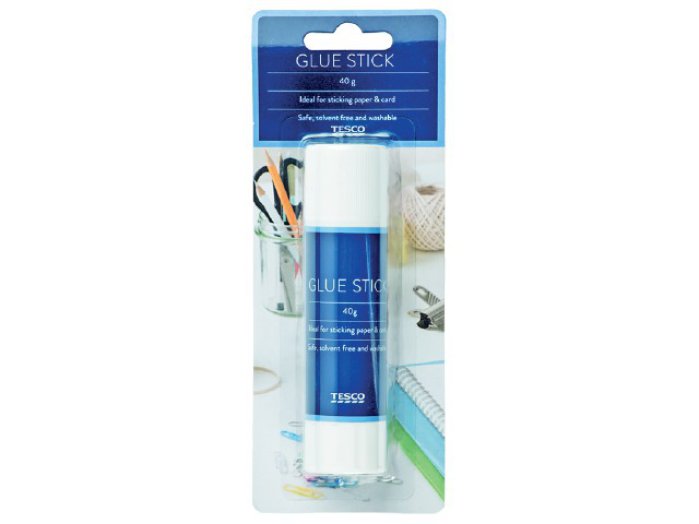

PSoft | 18696    2019-03-14 14:31:43 [21736]
Előzmény: PSoft, 2019-03-14 14:30:16 [21735]
PSoft | 18696    2019-03-14 14:30:16 [21735]
Én, a Pritt-et használtam, jól bevált.
Most meg, mióta a Pritt elfogyott, a "tesco gazdaságossal kenem az asztalt.
Ugyanolyan jó, mint a Pritt.
Előzmény: svejk, 2019-03-14 09:01:09 [21730]
