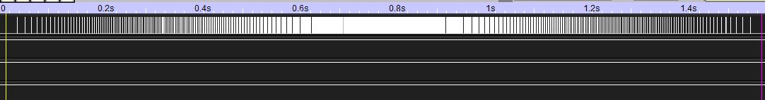

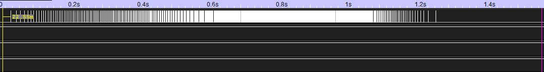

Polgárdi Balázs | 462    2014-06-27 22:45:00 [126]
Örülök, hogy a megjelenítés tetszik, ebben is sok munka van, és nem volt triviális, hogy minden számítógép grafikus kártyáján és operációs rendszerén ugyanúgy működjön.
A csillagtesztnél exact stopnál én is hasonló, szinte megegyező időt mértem. Állandó sebességű üzemmódnál (Constant velocity) pedig a különbség az UCCNC-ben beállítható maximálisan megengedett pályakövetési hibával magyarázható. Azaz, ha ez a paraméter kicsi, azaz nagyon szigorúan kell követni a pályát, akkor értelemszerűen tovább tart. Ha viszont nagyobb, akkor gyorsabban végre tudja hajtani az egymás után következő utasításokat. A csillagtesztet amúgy Tibor45 jól kitalálta, sok apró lineáris szakaszból rakja össze a mozgásokat. Ha a kicsi szakaszokat külön külön hajtjuk végre (exact stop) akkor nincs ideje a tengelyeknek maximális sebességre gyorsulnia. Ha viszont előretekintéssel, akkor a pályát lehet optimalizálni, hogy a beállított megengedett max. hibával (programozott pályától való eltéréssel) hajtsa végre sokkal gyorsabban. A Mach3-nál is van ilyen állíthatósági lehetőség, de azzal egy arányt vagy kb. saccolni lehet csak, mert sose annyi. Ezt azért tudom ilyen határozottan állítani, mert kimértem. Tudok pl. egy jó kis tesztet, mely a következő kód:
f10000
g1
X1
x2
x3
x4
x5
x6
x7
x8
x9
x10
x11
x12
x13
M30
Ezt lefuttatva azonos beállításokkal (lépés:50step/mm, 20mm/s2 gyorsulás, constant vel.) mach3-on a következő a jelalak:
Az UCCNC-n pedig:
A két ábrát logikai analizátorral készítettem, és látható rajta, hogy a mach3 túlságosan begyorsít és a végén rövidebb idő alatt lelassít. Nem szimmetrikus a gyorsítás/lassítási szakasz. Az UCCNC-nél szimmetrikus.

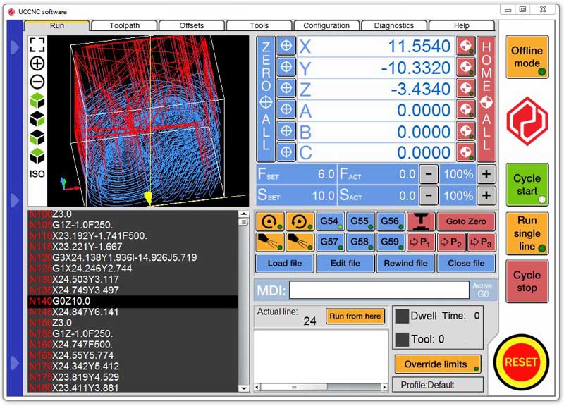

svejk | 33157    2014-06-27 21:25:00 [125]
Talán nem volt még szó a grafikáról, Toolpath-ról.
Az említett gépen a proci terhelés 25%-körül mozog ha fut az UCCNC.
A G-kód futása közben lehet nyugodtan matatni a Windowst, nem tapasztaltam szaggatást.
A toolpath képernyő vagy ablak az UCCNC-nél kiváló!!!
(A Mach3 nézeteit sosem értettem meg, kezelése vacak volt)
Itt egyértelműek a nézetek, G-hód futása közben is nyugodtan lehet nézetet váltani, nagyítani-kicsinyíteni mozgatni, forgatni a látómezőt, a CNC gép nem érzékel semmit ezekből.
Ez nagyon jó pont, a kezdők szeretik ha itt is látják mit csinál a gép.
lefuttattam egy két régi tesztkódomat, amelyikben minden parancsot ismer ott nem volt gond.

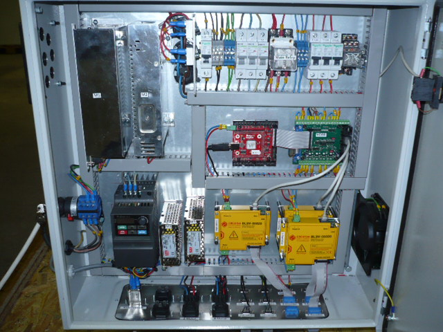

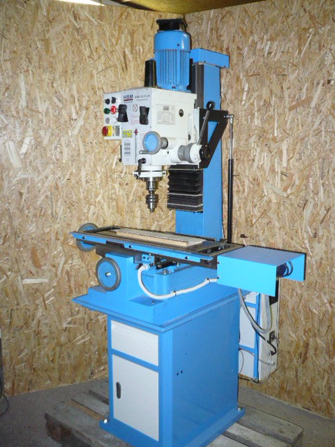

A pályatervező milyenségéről még senki se írt, pedig csak azon kb. fél évig dolgoztam. A tesztelés egyik célja pedig a jóságának letesztelése lenne. Itt gondolok a gyorsítások, lassítások, előretekintések, sarok hibák, kottyanás kezelésének tesztelésére. Szerencsére rengeteg visszajelzés és javaslat érkezik, melyeket sorban feljegyzek, de örülnék, ha valaki ezeket is tesztelné, hiszen ez a legfontosabb a programban.
Egy kicsit más téma:
A héten készült el egy gépátalakításunk, melyről pár kép alább látható. Itt pedig egy videó, amin az UCCNC-vel tesztmarásokat készítettünk:BF45 CNC with UCCNC software
http://www.polgardidesign.hu/download/Web/BF45.JPG

svejk | 33157    2014-06-26 22:46:00 [87]
Kipróbáltam az UCCNC-UC100 párost!
Én már a 1.016 bétával kezdtem, így már egy-két előzőekben olvasott hibától mentesültem.
A beüzemelés egyszerű, persze a licencelés nem volt zökkenőmentes, de ez csak én figyelmetlenségemnek volt köszönhető.
Egy MACH3-UC300 konfigurációval már rendelkező egymagos P4 2GHz-es PC-re telepítettem, nem volt semmi összeakadás.
Éltem a beállítások Mach3-ból való importálásának lehetőségével.
Ez a funkció úgy 80%-ban működött, egy két jelinvertálást kellett csak utána eszközölni, a helyes tengelyirányok végett.
A tengelyek Backlash értékét nem hozta át, ezt kézzel kellett beírni.
A SoftLimit értékeket viszont korrektül beimportálta.
Előre leszögezem, hogy az első benyomás nagy jó, főleg hogy figyelembe vesszük hogy még csak béta verzió és szinte óráról órára kapjuk az újabb funkciókat, javításokat.
Egy nagyon tetsző dolgot emelnék most csak ki, nevezetesen a JOG funkciót, mely az egér képernyőn való bal szélre mozgatásakor automatikusan benyílik és rögtön ott vannak a fontos funkciók. Az ablak automatikusan becsukódik ha lejövünk az egérrel róla.
(a Mach3-ban ez a funkció a TAB nyomogatásával és a sok felesleges beállításokkal egy rémálom )
No most akkor nézzük ami nem tetszik, vagy legalábbis nem értem!
- Az adott sortól való futás piktogramjának "futó pálcika embere" tényleg borzalmas )
- A Goto-Zero piktogramja sem valami találó azzal az átmérő jellel, de sokkal nagyobb baj, hogy megnyomásakor nincs Safe Z pozíció beállítási lehetőség.
Használatakor árkon-bokron keresztül elindul mindhárom tengely egyszerre a 0-pontba lineáris interpolációval, ez tuti szerszámtöréshez vezet.
(A jól kitalált a Safe Z funkciókat érdemes lenne a mach3-ból elcsenni)
- Miért van kettő Rewind File gomb?
Én nem találtam különbséget a kettő közt, a piktogram jelük is egyforma.
- Az egyelőre nem ismert G-kódokat figyelmeztetésül valóban pirossal írja ki, de a kódot engedi lefuttatni. Ez azért elég nagy galibát okozhat, talán célszerű lenne ilyenkor a futtatás tiltása.
- A confignál sajnos itt is -mint a Mach3-nál- lehetséges ugyanazon kimenethez több funkciót rendelni.
Figyelmetlenség esetén ez szintén jó nagy kalamajkát okozhat, szerencsés esetben csak pár óra keresgélés, mert ugye általában nem látja az ember a fától az erdőt.
(én most pont így jártam az egyik hűtés és az M4 kimenet keveredésével)
Ehhez tartozik, hogy esetleg a nem konfigurált funkciók lehetnének "szürkék" azaz inaktívak a képernyőn. Pl. a balos főorsó forgatás vagy a nem használt hűtés piktogrammok.
Könnyebb lenne tájékozódni.
- A fúróciklusokat még nem teszteltem le, de ami még hirtelen nagyon hiányzik, a fészkek estében spirálisan lefelé való marás estén használatos G2(3) I0 parancs értelmezője.
Hirtelen ennyi jutott eszembe, csak pár órát foglalkoztam vele.
Egyelőre nagyon-nagyon bizalomgerjesztő a dolog.
Bízom benne, hogy a fejlesztés nem lassul le és abban is nagyon reménykedem, hogy a program bővítése nem fog az üzembiztonságra kihatni.
