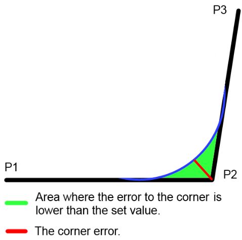

Ez pl. léptetőnél lépésvesztéshez vezethet. De igazából nem a Mach3-at akarom szidni, csak felhívtam egy olyan dologra a figyelmet, amit szerintem nem sokan tudnak. Tudnék még pár ilyen "apróságot" mutatni, mert az évek folyamán az UC100 és UC300 pluginjének fejlesztése közben találkoztam már egy pár dologgal.

Végre valaki korrektül és érthetően elmagyarázta, mire jó ez a parancs.

Lehet félreérthetően írtam, de Exact Stop-nál nincs pályaoptimalizálás, akkor mindig pontosan azt hajtja végre, ami a feladat. A pályaoptimalizálás jelentősége akkor mutatkozik meg, ha állandó sebességű üzemmódban például két lineáris szakasz szöget zár be egymással. A két mozgást pontosan csak akkor tudja végrehajtani a programozott pályán, ha a saroknál lelassít, majd irányt vált és újra felgyorsít. Az optimalizáláskor a pályakövető kiszámolja a beállított rádiuszhibát figyelembe véve, hogy mennyire kell lelassítani, hogy a kanyart kicsit levágva vegye be, de még a hibán belül. Persze a lassítás/gyorsítási beállításokat az összes tengelyen figyelembe veszi. Az alábbi ábrán látható a lekerekítés:
