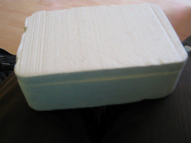

zoli0302 | 387    2012-06-19 21:45:00 [1025]
Szia !
Sima ügy , egyélű 50mm hosszú 3.175 gravírtű /az élezés 10mm/ 5mm Z=5mm 25000 fordulat 20mm/s előtolás...

NickE | 428    2012-06-19 21:17:00 [1024]
Kipróbáltam a marást, jó lett. Kicsit lassú, de ennél a mennyiségnél nem érdekes.

PSoft | 18696    2012-06-19 18:46:00 [1019]
"Nem igazán kritikus a csomagolás minősége, nem kell, hogy nagyon gyárinak tűnjön."
Akkor,miért nem ragasztod síklapokból azokat a dobozokat???
Körbemarod/vágod,akár falcolva is,aztán ragasztó.
Nézz utána hogyan gyártják a vágott,mintás hungarocell sík plafonelemeket.
Feszített szállal,ahogy deguss kollega is írja.
"Függőlegesen leereszt, majd oldalra megy, végül kiemel."
És mindezt,akár egy metszeti sablon mentén.
Előzmény: NickE, 2012-06-19 18:29:00 [1017]

NickE | 428    2012-06-19 18:29:00 [1017]
Ez szép és jó, ha havi többszáz darab kellene, akkor megcsinálnám, de 10db/hó miatt nem akarok ilyeneket építeni.
Majd megpróbálom kimarni, ha nem jó, akkor más csomagolási módszert nézek.
Előzmény: n/a (inaktív), 2012-06-19 18:07:00 [1016]
n/a (inaktív)    2012-06-19 18:07:00 [1016]
merev U alakú vasdrót (1.5-2mm átm.) és sok áram 30-40A.
Mivel a drótot nem lehet kifeszíteni, mint a hagyományosnak mondható karos vágóknál, ezért vastagabb drótot kell használni, hogy öntartó legyen.
Függőlegesen leereszt, majd oldalra megy, végül kiemel. Hogy a leeresztés és a kiengedés helyén ne olvadjon ki túl nagy rész, célszerű két U alakú drótot használni egyszerre, ahol is mindegyik alja a doboz széle felé dől.
Acetonnal.
Hővel. Egy aluhasábot fűteni, amire felülről a kellő mélységig rá van nyomva a polisztirol, majd gyorsan kiemelve.
Előzmény: NickE, 2012-06-19 17:54:00 [1015]
NickE | 428    2012-06-19 17:54:00 [1015]
Hogy lehet hungarocell téglatest belsejét úgy kivágni, hogy kb. 1cm fal maradjon?
Hasonlót kellene csinálni.
Kép1
kép2
Nem kell nagyon profinak lennie, sima 1x használatos csomagolóanyag lesz, de nem baj, ha jobb minőségű a kivágás, mintha bicskával vájnám ki.
Sima hagyományos maróval álljak neki, vagy van jobb módszer is?
Egyelőre havi 10-20db kell, túl sokat nem akarok beleinvesztálni. CNC-m van.
