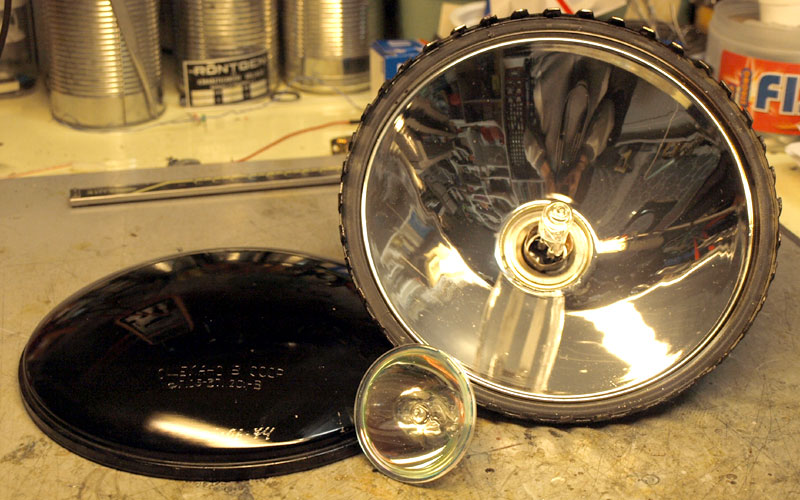

sasi | 1903    2010-04-03 21:53:00 [1262]
A képet lehagytam
sasi | 1903    2010-04-03 21:51:00 [1261]
Szia Amatőr és Gyuri!
Régen kísérleteztem katonai IR távcsővel, valamint a hozzá rendszeresített reflektorral. Eredetileg 50 W-os 24 V-os, közönséges égő volt benne, de nem voltam megelégedve a hatótávolságával, ezért beleoperáltam egy 24 V-os, 150 W-os halogén izzót. Már nem emlékszem milyen feszültséggel járattam, de lényegesen kevesebb volt a névlegestől. Jelentősen megnőtt a hatótávolság.
Középen filmvetítő tükrözött izzó látható, mely alkalmassá tehető a feladatra, mert eredeti állapotában nem a parabola fókuszában van az izzó, mert kondenzor lencse párhuzamosítja a fényt.
Némi munkával (zsákvarrótű) ki lehet szabadítani a tükörből az égőt, és samottpor-vízüveg keverékével fókuszba rögzíthető.
Tükrözött izzók itt.
A linkelt IR szűrőnél a X-Ray csak idézőjelben értendő, természetesen semmi köze a röntgensugárzáshoz.
Előzmény: Amatőr, 2010-04-01 20:33:00 [1241]
