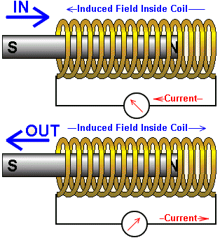

Törölt felhasználó    2010-10-03 09:12:00 [8116]
Ezek az ötleteid nem igazán jók ide, pl. ezen fő indokok alapján:
1. Komolyabb lineáris vezérléssel együtt drágák (pont ezt akarja elkerülni Sir-Nyeteg).
2. A függőleges síkban történő használat miatt mivel nem önzáróak, több probléma jelentkezik (forómotor tömeghatás, állandó súlyerőterhelés, áramkimaradáskor lezuhanás (szerszámtörés), stb...)

Szalai György | 9544    2010-10-03 07:57:00 [8114]
Igazából csak ennyi.
Jó erős mágnes fluxusa kölcsönhat egy áramtól árjárt tekercs erőterével.
A mozgatóerő iránya és mértéke az tekercsáram irányától és erősségétől függ.
A mozgató erő és a terhelő erő eredője, közösen meghatározzák az elmozdulás gyorsulását.
A szerkezet kialakítása célszerűen az elérhető legerősebb mágnes geometriájától függ, az elméletet szem előtt tartva. A tekercs megvezetését a mágneshez képest, olcsóbb a gép saját megvezetésére bízni.
Az elv.
Részletesebben.
Lapos.
Nagyon lapos.
Előzmény: Sir-Nyeteg, 2010-10-02 14:03:00 [8101]
