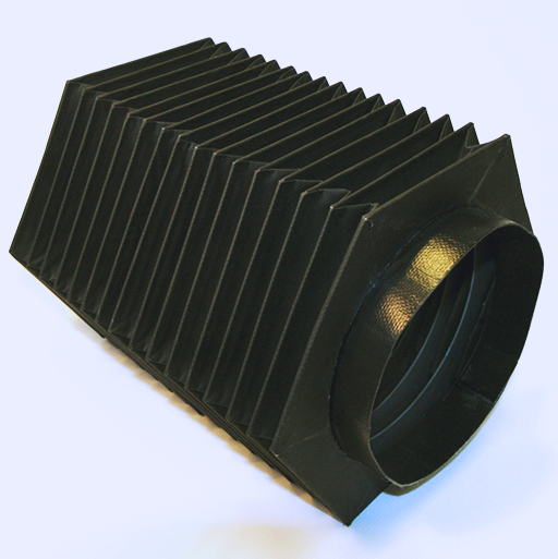

TBS-TEAM | 3006    2020-06-01 22:23:16 [44337]
Leskicceltem.
8db gyűrű kell 40mm peremszélesség 235mm belső-275mm külső átmérővel
25mm nyak
276mm-re lehet kihúzni.
Harmonika 8mm az összetolt vastagság.
Tesa szalag vagy bármilyen csomagoláshoz használatos szalag ami könnyen le lehet szedni.
Bármilyen gumi ragasztó, vagy a 3M termékek közzül lehet választani kétoldalas gumihoz való ragasztócsíkot és akkor nem kell maszkolni.
Ha varrod akkor nem is kell ragasztani.
Előzmény: Csuhás, 2020-06-01 21:20:51 [44335]

Csuhás | 6750    2020-06-01 21:20:51 [44335]
Nagyon tetszik az ötleted! Nem is gondoltam volna hogy ilyen vékony gumi is kapható. Ráadásul van az Orczi úton is. A ragasztásról mesélnél? Mivel maszkolod, és mivel ragasztod? Általános gumi ragasztó, vagy valami spéci anyag? Mi az a skf szalag? Egy erősebb házi varrógéppel lehetne varrni? Gondolom a ragasztott gumit kellene erősítésként végigvarrni, majd a varrást is lekenni ragasztóval.
Előzmény: TBS-TEAM, 2020-06-01 20:51:05 [44333]

TBS-TEAM | 3006    2020-06-01 20:51:05 [44333]
Saját magadnak készíthetsz 1mm gumilemez ebből kell kivágni a megfelelő méretű gyürüket (vagy brámilyen alakot) amiket le kell maszkolni a belső és külső széleitől 5mm elhagyva és gumi ragasztóval összeragasztani és kész is az egyedi harmónika. Ha van a közeledbe börvarrógép akkor varrhatod is.
Végpére a belső peremre meg csíkot kell ragasztani vagy varrni. SKF szalaggal rögzítheted.
Előzmény: Csuhás, 2020-06-01 20:04:04 [44329]

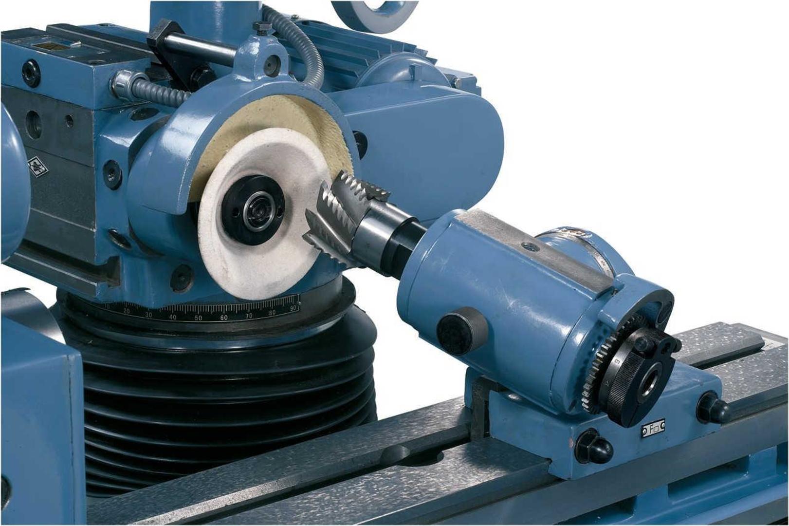

Csuhás | 6750    2020-06-01 20:04:04 [44329]
Méregettem a porvédő harmonikát. Nos elég ügyetlen méretei vannak. A két végén kell egy rövid hengeres szakasz aminek az átmérője 235mm mondjuk 15mm hosszúságon. A harmonika kinyújtva 260mm összenyomva kb 70mm. A belső átmérő is kb 230mm a külső nagyjából mindegy de jó volna ha nem lenne túl vastag ( max 300mm).

Csuhás | 6750    2020-06-01 08:28:40 [44320]
Két dolgot kérdeznék:
Szerszámköszörű nyakára kellene valami porvédő harmonika. Beszerezni nem tudom, készíttetni pedig vagyonokért lehetne. Ha jól emlékszem védő harmonika készült itt a fórumon több is. Kinek milyen anyag vált be?
Ha jobb ötletet nem kapok akkor kamionponyvából gondoltam varrni esetleg huzal betéttel. Talán a hatszög alakú egyszerűbb volna mint a kör. Viszont nem találok Budapesten olyan boltot ahol ilyen ponyvát adnak kis tételben. Tud valaki ilyen boltot?

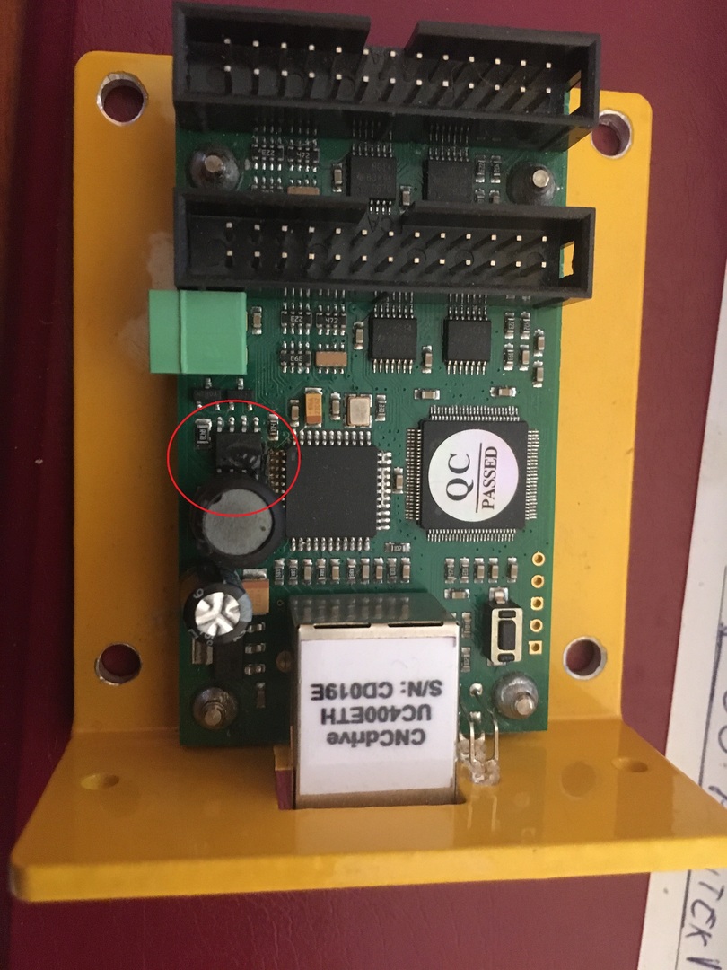

borcz | 295    2020-05-31 18:36:56 [44315]
Nehéz őket felhívni... vissza úgy se hívnak.
Előzmény: ANTAL GÁBOR, 2020-05-31 17:15:53 [44313]

ANTAL GÁBOR | 4685    2020-05-31 17:15:53 [44313]
TS 34063 nak nézem ami valóban Dc-Dc konverter , de Balázsék biztosan segítenek
Előzmény: borcz, 2020-05-31 16:02:18 [44311]

borcz | 295    2020-05-31 16:02:18 [44311]
Üdv nektek!
Korábban sikerült megsütnöm a képen látott kicsikét.
Odáig eljutottunk hogy DC-DC konverter. Típust nem lehet leolvasni róla. Interneten sok kép lett felnagyítva, de ez a részlet nem derül ki...
Van valakinek ötlete hogy milyen lehet?
Előre is köszönöm a segítséget.

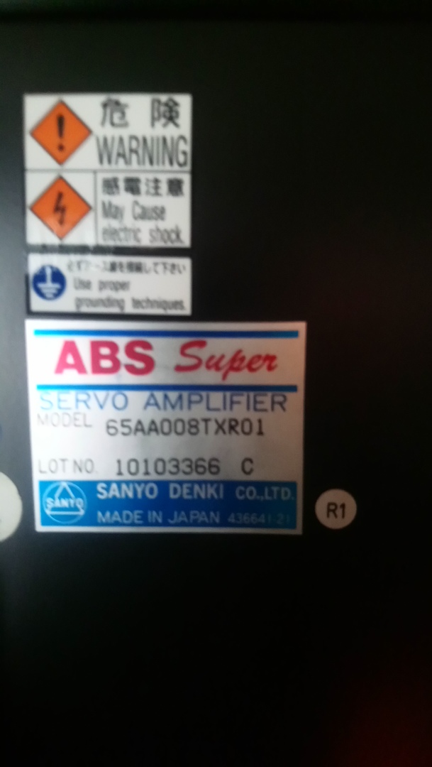

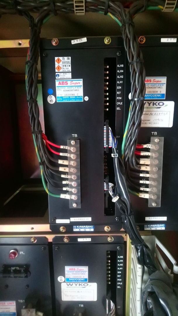

tomnc | 694    2020-05-31 11:00:40 [44310]
Sziasztok a képen látható sanyo denki vezérlőt és hozzá való motort lehet valahogy linuxcnc-vel vagy mach3-mal mozgásra bírni esetleg enkoder cserével műkodhetnek. Előtét kártya vagy hasonló dologgal műkődhet?
Bekötési rajzon nem találtam step/dir jeleknek a helyét.

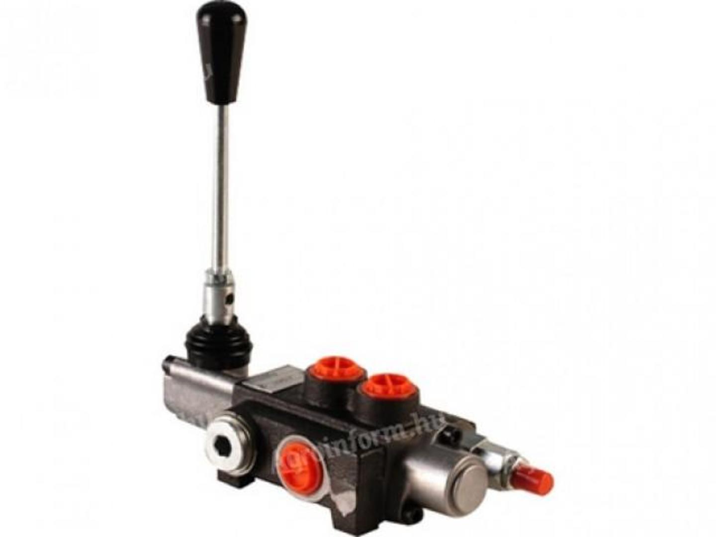

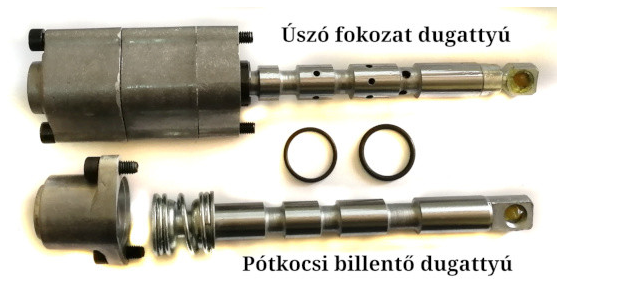

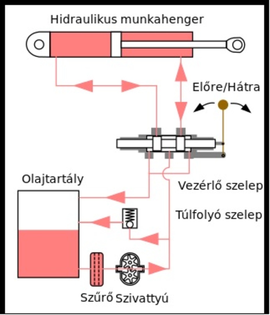

hostya | 3111    2020-05-29 17:06:59 [44308]
Bocsáss meg hogy kijavítalak.
"A lényeg úszó dugattyús kell a finom szabályzás érdekében."
A képen egy szelep látható, és az -(sajnos nem..)- köztudott, hogy a szelepnek tolattyúja van, és NEM dugattyúja..
Dugattyúja a munkahengernek van.
Lentebb írta Antal Gábor a #44301-ben.
"Ezek a rosszul használt ( netán értelmezett ? ) fogalmak visznek be a málnásba... "
Előzmény: TBS-TEAM, 2020-05-29 07:57:00 [44297]

A rajta lévő mágnesszelepet fel kell használni lábpedálos engedélyezésre a biztonság fokozására.

ANTAL GÁBOR | 4685    2020-05-29 09:28:25 [44301]
Nem " NYOMÁSSZABÁLYOZÓ " hanem nyomáshatároló szelep . Ha nyomásszabályozó lenne akkor szabályozná a nyomást. Itt szó sincs szabályzásról . Ezek a rosszul használt ( netán értelmezett ? ) fogalmak visznek be a málnásba ( mint említettem )

Kopirnyák | 2705    2020-05-29 09:21:32 [44299]
Tudom hogy ez kell(ene) rá, de ez a hidraulika tápegység egy kompakt, gyári (tartályban a motor,ezért is gondolom, hogy hamarabb melegszik a rendszer), a tengelyvégén a radiáldugattyús szivattyú, tartályon a kilépő ágra közvetlen ráépítve a nyomásszabályozó, elosztó egység, és ezen van a mágnesszelepes működtetés. Erre akartam/ akarok egy kis szabályozhatóságot, mert mint említettem van hogy az alapban a szelepen átáramló mennyiség sok, ugye így csak két végállás van, teljesen nyitott/ teljesen zárt. Sajnálom szétrobbantani a vezérlőegységet, ezért gondoltam, ha tudok elektromosan beavatkozni akkor jelenleg az a legegyszerűbb. Tulajdonképpen a mágnesszelep tengelyét mechanikusan betolva ugyanúgy tudok szabályozni, de ahhoz kell egy vezérlőkart ráépíteni, amire most nem nagyon van időm, de az lesz a hosszútávú megoldás.

TBS-TEAM | 3006    2020-05-29 07:57:00 [44297]
Előzmény: TBS-TEAM, 2020-05-29 07:46:16 [44296]
TBS-TEAM | 3006    2020-05-29 07:46:16 [44296]
Neked egy a képen lévő kapcsolás kell.
Pl: szelep
Mechanikus karral folyamatos szabályzást végezhetsz és ne egy ökör ára.
Előzmény: Kopirnyák, 2020-05-28 22:20:08 [44290]

Bencze András | 1043    2020-05-28 22:32:16 [44292]
Úgy gondoltam, hogy a szivattyú fordulatszámával valamennyire arányos a nyomás illetve a szállított olajmennyiség. És ha jól vettem ki, az a cél, hogy az változzon.
Előzmény: Kopirnyák, 2020-05-28 22:23:10 [44291]
Kopirnyák | 2705    2020-05-28 22:23:10 [44291]
A szivattyút tulajdonképpen a nyomásszabályozón keresztül lehet szabályozni. Ezzel kevésbé könnyű mahinálni, a fojtásokkal lehet az áramlást szabályozni.
Előzmény: Bencze András, 2020-05-28 22:16:32 [44289]
Kopirnyák | 2705    2020-05-28 22:20:08 [44290]
Tulajdonképpen igazad van. Ez amúgy egy hidraulikus prés, nem folyamatos üzemben dolgozik. Habár most élhajlítóként is debütálni fog. Azért (lenne) kényelmes tulajdonképpen így, mert a potméter a nyomógomb mellett, gyorsjáratban ráközelítek fél fordulat a potméteren és mindjárt lassú a munkahenger mozgása. Eddig az volt a baj, hogy gombot nyomva nem volt lassú járat, mire egy csapágy bekerült a helyére, volt hogy későn állt meg és már roncsolt is.
Előzmény: hostya, 2020-05-28 21:45:19 [44285]
Bencze András | 1043    2020-05-28 22:16:32 [44289]
Miért nem az olajszivattyút szabályzod? (lehet hülye kérdés, nem értek hozzá tehát feltehetem)
Előzmény: Kopirnyák, 2020-05-28 22:13:42 [44288]
