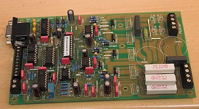

Varsányi Péter | 11584    2008-05-15 19:13:00 [4932]
De ezt a panelt így ahogy van (védőlakkal, fúrva, felíratozva) sehol nem találtam a neten...
Pedíg nem 3db van belőle a német CNC fórumon... Állítólag vastagabb rézfóliásak...
Hát igen... a "német" nem épp egy kereskedő nép... Mint pl. a Hollandok ...
Előzmény: Varsányi Péter, 2008-05-14 08:48:00 [4926]
n/a (inaktív)    2008-05-15 18:35:00 [4931]
Úgy emlékszem hogy ennek a panelnak(4926) a komplett dokumentációja(fólia,beültetési terv,leirás,szoftware)fent van a neten,le is töltöttem.

Egyújabbgépépítő | 1297    2008-05-15 09:03:00 [4928]
Ha valakit érdekel szívesen megosztom a vezérlőm rajzait, sőtt van még néhány maradék kész NYÁK is. Van egy kis különbség az eredeti UHU tól, az encóder a motortól simmetrikusan van vezetve.
Balu | 1039    2008-05-14 11:10:00 [4927]
Ez ugyanaz a panel mint amit gravíroztam... Uli által ajánlott...
Varsányi Péter | 11584    2008-05-14 08:48:00 [4926]
Itt találtam egy bagoly és gép építést... szépen dokumentálva....
Azért ezzel az "echte német" panellel (talán még) kipróbálnám...
De sehol nem találtam "árust" a neten... pedíg szépen fel is van iratozva... (sőt kicsi és nagy FET-ekhez is ok a panel...)

tatai | 536    2008-05-14 02:39:00 [4924]
Kicsit állítottam az árammérés gyakoriságán, (na meg a P-tagot is feljebb húztam - több a lengés).
Ilyen lett:
Jól látszik, hogy az első (második) csúcsban az áram eléri a 3,5A -t. Könnyen vizsgálható vele az irányváltáskori áramszükséglet.
Ja, áramlimit nem volt bekapcsolva. Ha lett volna beállítva látnánk a görbe csúcsát lecsapva, mint amikor betorzít egy audio jel, és az egész lecsengési folyamat tovább tart. Majd teszek fel olyan képet is ha érdekel.
tatai | 536    2008-05-13 23:58:00 [4923]
Alakul a szervóvezérlőnk amit a robothoz csinálunk.
Az áramkör nem nagyon változott ugyanolyan mint a #4130 -ban, de a szoftver az elég sokat.
Röviden: jelenleg ott tartunk, hogy a PC-ről USB kapcsolaton keresztül lehet vezérelni a tengelyeket (összesen 8-at) most csak 1 megy, és egy szövegfile-ba megírt STEP-jeleket küld át a vezérlőnek ami azokat a motoron lelépteti. A monitorozás is ezen az USB kapcsolaton keresztül zajlik (visszafelé irányba). Itt a hibafüggvényt és még valamely paramétert (áram, P,I,D -tag, stb...) lehet grafikonon megtekinteni. Példának itt eg ilyen grafikon, melyen a fekete grafikon a hibafüggvény (simábbik) a sötétkék pedig a pillanatnyi áram értéke látható. A függőleges tengelyen a hibafüggvény encoder STEP-ben értendő, az áram, egység szor 50mA, a vízszintes tengely pedig az idő, egység szor 500uS, mindkét tengely rácsozása 20 egység (csak a skálázás különböző).
Mindkét program (PC és PIC-es) még béta változatban van, korántsem a végleges állapot de már tud áramot mérni és mivel a múltkor ezen ment az elmélkedés, gondoltam belinkelem a Tibor által is jó megoldásnak vélt grafikus megjelenítést. Persze ezt az áram grafikont lehetne integrálni és számszerüen is kijelezni (valószínű a véglegesbe bent is lesz) melléje tenni a beállított áramlimitet is és akkor könnyen be lehet állítani a PID-et és a Limitet.
Egyenlőre itt tartunk, kíváncsi vagyok a véleményetekre, (esetleg milyen irányba érdemes elvinni a dolgot?).
Üdv: TT
n/a (inaktív)    2008-05-13 23:02:00 [4922]
Lovas Gy. kollégánknál már megy egy db ilyen UHU vezérlő. Remélem nemsokára a négyek bandája (mármint az én 4 db vezérlőm) is életre kel.

n/a (inaktív)    2008-05-13 22:39:00 [4919]
Oh, yes!
Előzmény: sneci, 2008-05-13 17:36:00 [4917]

n/a (inaktív)    2008-05-13 17:20:00 [4915]
Majdnem elkészültek az UHU vezérlőim, melyekhez egy roppant kisméretű amcsi nyákot használtam fel. Szeretném tesztként rákötni a Svejk barátunktól vett motorokat. Sajnos nem találom e motorok enkóderének bekötését. Pedig valahol, valamikor láttam a fórumon. Help, please! zajnos hez egy nag
