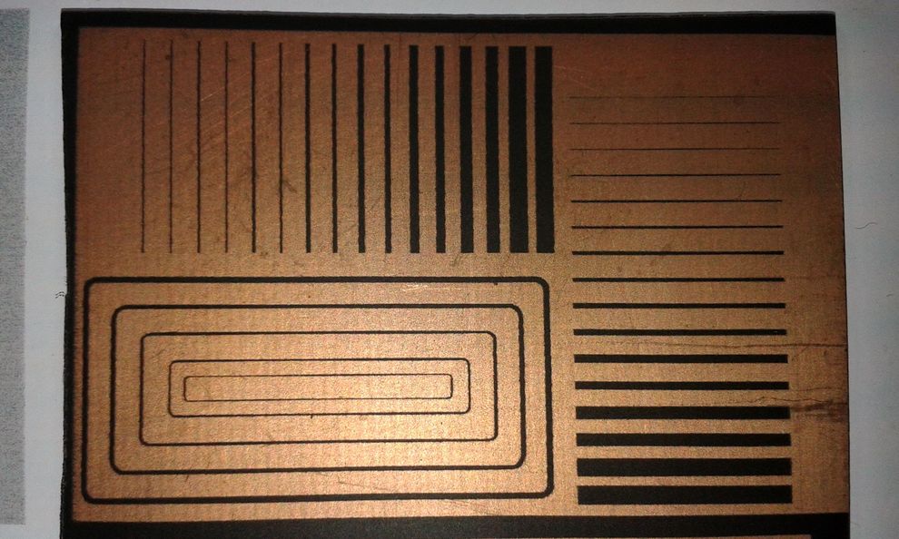

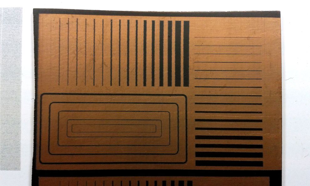

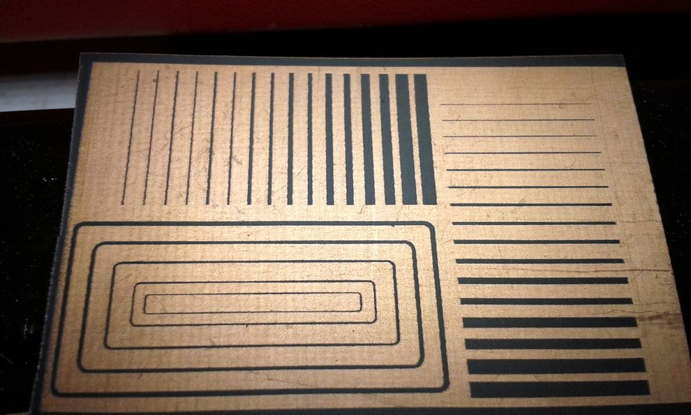

Ezt sikerült másodikra a lézerrel. A fókusz még nincs beállítva, viszont ez már viszi a világos fát is, sőt ha jól nézem bele is vág. Ígéretes....

Törölt felhasználó    2017-05-01 17:55:02 [10892]
Köszönjük a tesztet.
Sajnos pár dolog nem stimmel a rendszeredben, erről tanúskodnak az eredmények.
Nulladik lépésként azt kellene kimérned, mi a legkisebb lézerpont égetési átmérő, amire még a legjobb beállítással képes a lézerfej fókusz optikád. Ebből az adatból lehet kiindulni utána, milyen valós vonalvastagságok jöhetnek egyáltalán szóba.

frob | 2339    2017-05-01 13:03:11 [10891]
Mint ötlet a szétterülésre
ha kis sebességgel is megpörgeted és úgy fújod le, akkor szép egyenletes felületet és vékonyat kapsz, régebben a positiv20 lakknál így csináltam, sosem volt gond a minőséggel...
egy 12V os ventilátor, közepére a gyerektől elcsent gyurma darab, és mehet is a pörgés

D.Laci | 5546    2017-05-01 11:26:53 [10889]
Én kétszer mennék végig rajta.
1.lépés raszteresen ráhagyva.
2.lépés vektorosan kontúrba, simítanám.
Előzmény: PSoft, 2017-04-30 23:13:16 [10882]
svejk | 33157    2017-05-01 11:23:19 [10888]
Illetve nem lehet hogy egyenetlen festékréteg?
Ezek a flakonos akrillok sokszor apró dombocskákban "terülnek" szét.
Előzmény: svejk, 2017-05-01 11:05:10 [10886]
