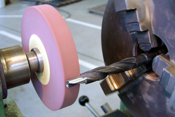

A fúrót hátra forgattam, kis fordulattal (100 körül), jól kilógott a tokmányból, de nem remegett be.
Előzmény: KoLa, 2011-02-01 23:52:00 [8777]

Ezeket a fekete "játék" fúrokat simán meglehet esztergálni, utána köszörün hátra lehet kézböl köszörűlni. Akár ugyis elkészithető hogy egy lépésböl furja a 6mm furatot és a 10mm sülyesztést, így nem kel fúrot cserélni.
HSS Co fúró az jobban birná de azt csak köszörülni lehet.
Lehet venni rozsdamentes ill. saváló lemezekhez lépcsős fúrót, aból kelene megnézni hogy nincs e olyan ami 10/6 lépcsős akkor egy kis kézügeséggel kézböl köszörülve gyorsan átalakitható.

Régebben a süllyesztő fúrókat a szerszámműhelyekben hasonló módon állították elő a nagyüzemi termelésben is.
Házi használatra jó hozzá egy kézi fúrógép is, a késtartóba fogva. Kézből előnagyolva, egyszerre elkészítve a járatosabb méreteket, nem is olyan borzalmasan időigényes az elkészítésük.
Persze gyári süllyesztővel elegánsabb, meg precízebb lenne, de ennek ellenére maradok a hobby megoldássá süllyedt módszernél, mert „felasználóbarát”, kíméli a zsebemet.
Előzmény: svejk, 2011-02-01 23:12:00 [8775]

KoLa | 7598    2011-02-01 23:52:00 [8777]
Nekem is van egy ilyesmi köszörűm csak az a baj hogy a kis kőátmérő miatt hamar lekerekedik a sarka a kőnek, és egy ilyen távoli befogás még könnyen be is remeg!
Mennyivel forgattad a fúrót és merre?
Előzmény: sasi, 2011-02-01 22:51:00 [8773]
svejk | 33157    2011-02-01 23:14:00 [8776]
Gyanítom eleve nem is ugyanaz az alapanyaga a kettőnek...
Előzmény: sasi, 2011-02-01 23:08:00 [8774]
svejk | 33157    2011-02-01 23:12:00 [8775]
Ehhez csak egy eszterga és egy szupport köszörű kell, 3 gurigából ki is jön
De ha van is ilyen felszerelésem, 3500-ért inkább megveszem a gyárit minthogy szarakodjak a szupport felszerelésével elb@szva pár órát.
Akkor inkább a kézből köszörülés Kola szerint.
Vagy inkább pénzt keresek helyette, olyannal amihez jobban értek.
De természetesen biztos használható, én is megoldottam eddig, de most túl szeretnék lépni rajta.
Minden esetre az világossá vált számomra hogy a standard az M6-nál a 11/6,4 mm, de az én méret elképzelésemet is használják az iparban, és lehet is hozzá szerszámot kapni.
Egyébként meg a képen látható minőségű fúró ezzel a megoldással lehet nem bírna ki 80 fúrást az említett jó kemény kéreggel rendelkező S237-es lemezemben, persze az olcsó gyári is lehet kaka.
Ha meg veszek egy normális 10,2-es fúrót az már helyből több mint egy ezres...
Szóval itt is az van hogy majdnem mindegy melyik ujjamat harapom meg

Farkas Ádám | 1441    2011-02-01 22:25:00 [8764]
svejk | 33157    2011-02-01 22:24:00 [8763]
Errefelé mifelénk belemegy a 10.2-es furatba a 10mm-es csavarfej.
kb. 30-at már besüllyesztetem 10-es fúró és 10-es kétélű(nem találtam 4 élűt) maróval a kis BF20-on.
Csak uncsi cserélgetni a két szerszámot
Előzmény: Laslie, 2011-02-01 22:14:00 [8758]
