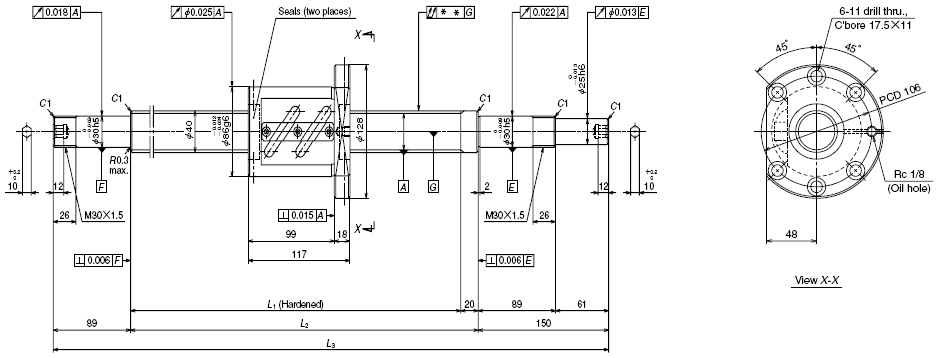

Köszönöm, nekem is tetszik a megmunkálás! A orsót, nem én köszörültem, hanem nekem is ajánlották az emberkét, de a rajzot ami alapján készült azt én csináltam. Az emberke Bp 21.ker (Csepel) lakik. Nagy gépparkja van.A palástköszörűbe, max 1000mm fér be. Az átmérőt nem tudom, nem kérdeztem. Darabját, 15e-ért csinálta, és pár nap alatt kész volt. A beszúrás azért van, mert gépen vágta a menetet, és a késsel nem lehet kiszállni, olyan gyorsan, mint a cnc esztergáknál. De felhívott, mielőtt neki állt, korrekt volt. Az ár változó lehet, mert én mind a két végét köszörültettem, és az több idő. Ha valakit érdekel, szívesen megadom az elérhetőségét.

Azt a rádiuszt nem szokták. (Vagy nagyon kicsit.)
Te mi céllal készítetted ilyenre?

Szépen meg van csinálva! Csak az nem tetszik, hogy bemélyíted a menet és a csapágy találkozásánál.

Ha valakit érdekel golyósorsó végmegmunkálás,annak szívesen segítek.
Itt egy kép,a megmunkálásról 16/5 Hiwin orsó.

Az orsó Hiwin 16/5-ös volt. Csapágy illesztés, és menet is volt rajta. Darabja 15e. de köszörült felület nem simán esztergált.

Mennyibe került az akció?
Milyen mérető orsó volt?
Csapágyhely plusz menet, esetleg reteszpálya is?

Épülő gépem kényes részéhez értem, a golyós orsó végmegmunkálásához. Keresgéltem a neten, hogy hol tudnám köszörültetni, ill. esztergályoztatni, de nem sok sikerrel jártam.
Aztán, egyik barátom ajánlott Csepelen (21.ker) egy helyet, ahol elvállalták az orsóimat.
Nagyon szépen megmunkálták, és pontos is. Egytengelyű, és köszörült felület, és kiórázva.
Akinek szüksége van ilyen fajta megmunkálásra, vagy csak esztergályos munkákra, annak szívesen megadom az elérhetőségét. Akit érdekel, küldök képet az orsóról. Remélem, tudtam segíteni valakinek.
