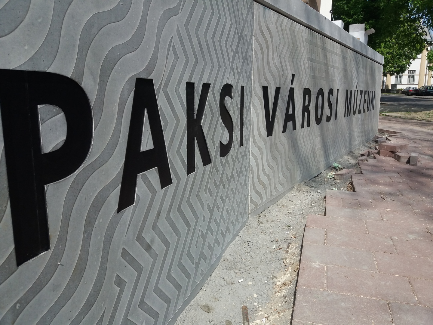

RJancsi | 5811    2021-11-17 20:19:35 [201]
Privátban válaszoltam. Nem téged kritizáltalak, azoknak mutattam néhány képet, akik még nem láttak beton "matricázást". (És önző módon én sem mások tollával ékeskedtem, a fotókon az én közreműködésemmel készült felületek vannak.)

Hunka Tibor | 8036    2021-11-17 20:03:37 [200]
Igen , én csak utánzom . A képkeret mintáimat szeretném hasznosítani . A különbség talán ott van , hogy ti zsaluztok , én meg sablon húzok .

RJancsi | 5811    2021-11-17 19:05:25 [199]
A beton "matricázást" mi nagyban csináljuk - több kevesebb sikerrel.
