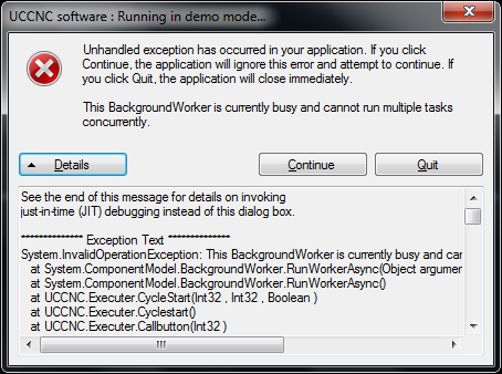

dezsoe | 2934    2015-05-12 16:03:00 [2226]
1. Ismét foglalkoztam egy kicsit egy régi vágyammal, az M0-lal. Kiraktam egy pause ledet, a makró pedig így néz ki (M0.txt):
if (!exec.GetLED(54)) return;
bool led = true;
int szamol = 0;
int led_id = 299;
while(exec.IsMoving()){}
exec.Wait(10);
exec.Stop();
exec.SetLED(true, led_id);
exec.Wait(10);
while(!exec.GetLED(54)){
exec.SetLED(led, led_id);
while(szamol<30){
exec.Wait(5);
++szamol;
led = !led;
szamol = 0;
exec.SetLED(false, led_id);
Volt is nagy öröm és boldogság, villog a pause ledem (kicsit össze-vissza, de ez most lényegtelen), Cycle start-tal lehet továbbmenni és ez volt a lényeg, egyébként elég lett volna egy MessageBox. Nagy örömömben megnyomtam a Cycle start-hoz társított hotkey-t, amire ezt kaptam válaszul:
A hibaüzenettől függetlenül a program folytatódik, csak valami nem tetszett neki. Ha egérrel klattyintok a képernyőn a Cycle start-ra, akkor nincs hibaüzenet.
(Az M6 "középső állásban" (Stop spindle and wait...) remekül megcsinálja, amit az M0-nak kéne, de nem tudom azt használni, mert pont az M6-ot akarnám makrósítani. A MessageBox ellen pedig az szól, hogy ott entert kell nyomni, a - talán egyszer végre elkészülő - billentyű-emulátorra pedig csak a Cycle start fog kikerülni, az enter nem. Ráadásul a MessageBox simán elmegy az aktív ablak mögé, én meg nézem, hogy miért nem megy semmi...)
2. Ha már belefutottam a led villogtatásba: nem terveztek villogó ledet, a villogó gombok mintájára?
3. Van-e technikai akadálya a ledek 299 feletti számozásának? Igazából nem lényeges, csak ha a saját makrókat 20000-től illene elhelyezni, akkor hozzájuk kapcsolnám a ledeket, ahogy a megjelenített saját mezőket is úgy sorszámozom, hogy azonnal lássam, melyik makróhoz kapcsolódnak.

n/a (inaktív)    2015-05-11 21:57:00 [2225]
