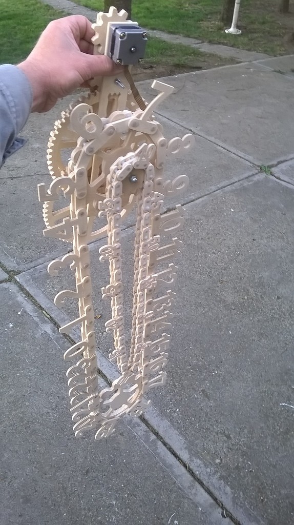

guliver83 | 3241    2015-05-26 21:08:00 [13767]
Igen ez így van!
És ráadásul hangja is van, csak egy kicsit nagy.
Előzmény: PSoft, 2015-05-26 20:42:00 [13763]

PSoft | 18696    2015-05-26 20:45:00 [13765]
Csináld azt is fából!!!
Előzmény: guliver83, 2015-05-26 20:42:00 [13762]
Yankoo | 1097    2015-05-26 20:44:00 [13764]
Lehet az óra jár körbe a számok körül
PSoft | 18696    2015-05-26 20:42:00 [13763]
Érdekes,itt...
Az óra járásával ellentétes irányba ballagnak a számok!:)
Előzmény: guliver83, 2015-05-26 20:26:00 [13760]
guliver83 | 3241    2015-05-26 20:42:00 [13762]
Gyűjtöm az öltetett egyenlőre és megalkotom a tökéleteset!
Csak egyedül a motor ami nem illik oda!
Előzmény: PSoft, 2015-05-26 20:38:00 [13761]
PSoft | 18696    2015-05-26 20:38:00 [13761]
Deee,miért(nem)!???
Tényleg nagyon ötletes!
Óra állítás,csak...két szemmel odébb dobod a láncot!:))
