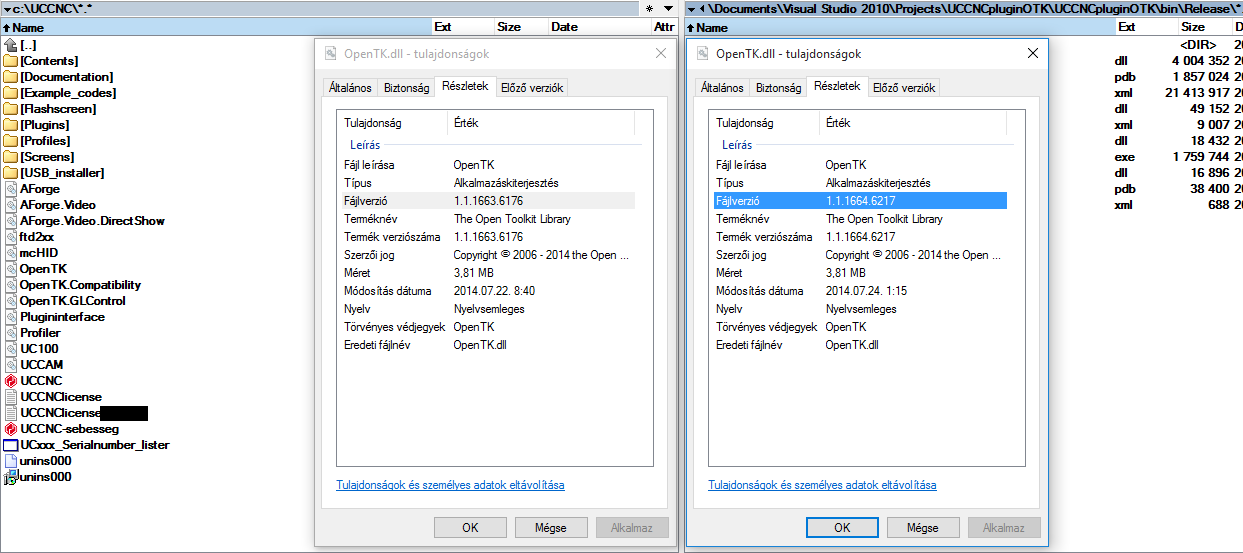

Ránéztem a kódra, de sajnos nincs a gépemen VB fordító, csak a C# express, szóval nem tudtam lefordítani.
Az nem lehet, hogy a GL.Flush() fgv. hívás hiányzik a SwapBuffers() fgv. hívása előtt?
Múltkor éppen ezzel szívtam, hogy két OpenGL controlnál az egyiknél hiányzott a Flush és emiatt nem jelenített meg semmit, sőt teljesen összezavarodott az OpenTK, gyakorlatilag Dispose-olta a glControl vezérlőket.
Utána is olvastam és elvileg nem is lenne kötelező a Flush-t meghívni, azt írja az OpenGL manual, hogy kontextus váltáskor úgyis automatikusan meghívodik, aztán találtam pár megjegyzést, hogy bizonyos videokártyákon nem jól van implementálva hardverben és ezért muszáj mégiscsak meghívni...
Szóval próbáld meg, hátha a Flush meghívásától megjavul.
Ha nem, akkor én még megpróbálnám esetleg belinkelni ugyanazt a verziójú OpenTK-t, amit az UCCNC használ, hátha a különböző verziók együttes használata okozza a problémát.
Előzmény: dezsoe, 2015-08-29 20:31:00 [2487]
dezsoe | 2934    2015-08-29 20:31:00 [2487]
Szia, Balázs!
Ha már plugin, akkor nekem is van némi gondom. Szeretnék egy olyan plugingt írni, ami OpenTK-s megjelenítőt tartalmaz. Valamilyen, általam ismeretlen okból kifolyólag nagyon utálják egymást a szerszámpálya megjelenítővel. Mellékelem a plugint, forrással együtt. Nincs túlbonyolítva, egy négyzetet rajzol és kész. Ha megjeleníted, akkor utána semmit nem csinál sem a szerszámpálya megjelenítő, sem a plugin. Ugyan az UCCNC a jelenleg letölthetőnél régebbi OpenTK-val van fordítva, úgy látom, hogy nem ez a probléma forrása:
