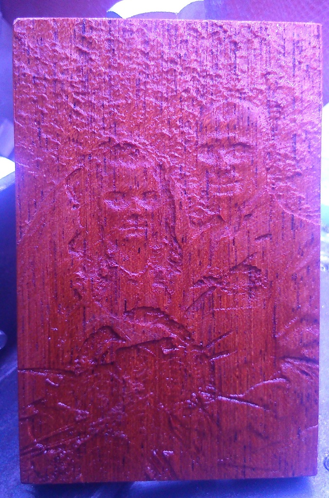

guliver83 | 3241    2015-05-31 09:33:00 [13825]
Mahagóni a fa.
Lehet beállítás kérdése is a programban, de majd kereslek ezzel kapcsolatban.
Köszi!
Előzmény: pisti73, 2015-05-31 09:05:00 [13823]

pisti73 | 530    2015-05-31 09:05:00 [13823]
Szia Tibi!
Elsőre tök jó lett! Milyen fa az alapanyag? Egy tipp és még jobb lesz... Amikor lefested a felületet hagyd állni kb egy percig rajta a festéket, majd egy száraz ronggyal töröld le a magasan álló felületről a festéket. Száradás után pedig egy 200-as csiszolópapírral óvatosan csiszold át a magasan álló felületet így ki fogja hozni a fénykép árnyalatait. Nekem gyakorlati tapasztalat alapján a felület véglegesítését követően a matt lakkok jöttek be a legjobban.

guliver83 | 3241    2015-05-31 08:51:00 [13822]
Már egy ideje van CNC gépem, de még reliefet nem nagyon csináltam a tegnap kipróbáltam, de még sokat kell tanulni.
A pácolás festés nagyon sokat számít, de én ezt most gyorsan akril lakkal lefújtam.
Mahagóni fa 2 óra 30 perc a munka 60x100mm
