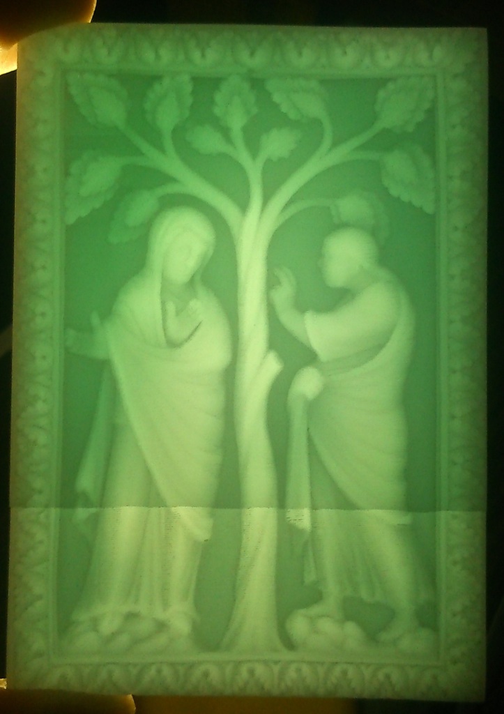

Törölt felhasználó    2015-06-06 21:01:00 [13868]
Kicsit ráértem a múlt héten délutánonként. Összedobtam egy egyszerű corexy 3D nyomtató vázát. A 10mm rétegeltlemez cnc megmunkált az egyéb alkatrészek 3D nyomtatottak.
Az eredmény alább (remélem sikerül a képeket beszúrni)
Az elmúlt hónapban egy kisebb város sematikus makettjét nyomtattam, az eredmény alább. (A ragasztgatás a kolléganőim érdeme többnyire )

Bozso777 | 531    2015-06-06 13:57:00 [13863]
Ez a gép hibátlan........sosem lesz:D...tuti mindig találok majd valamit.
Ennél a képnél nagy eséllyel pont az xps lesz az igazi, csak sokkal nagyobb méretben...házfalra ragasztva, és festve...most csak 25cm a kör átmérő. Deee tuti fában is meglesz mert nagyon tetszik.
Nagyon durva az a mini gravirgép...megnéztem róla a többi képet is
Előzmény: PSoft, 2015-06-06 10:31:00 [13861]
Bozso777 | 531    2015-06-06 13:41:00 [13862]
Igen...ebben lehet egyből tisztázva marni... a képen 21mm a legmélyebb pont...hogy egymenetben kijöjjön :D

PSoft | 18696    2015-06-06 10:31:00 [13861]
Frankó lett!
Jó "tesztanyag" az XPS.
Szépen megmutatja a gép,vagy a szerszám hibáit.(ha vannak)
Ez a paci,nálam is többször elkészült,mikor pld. ezt a kis gravírgépemet tesztelgettem.
XPS-re is,majd utána "igaziban" fába is.
Előzmény: Bozso777, 2015-06-05 21:43:00 [13859]
n/a (inaktív)    2015-06-06 09:40:00 [13860]
Frankó lett.
Gondolom, vitte mint a vajat.?
Bozso777 | 531    2015-06-05 21:43:00 [13859]
Végre sikerült beszerezni gömbvégű marót, hát gyors ki is próbáltam XPS-ben:
