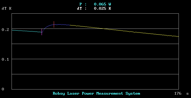

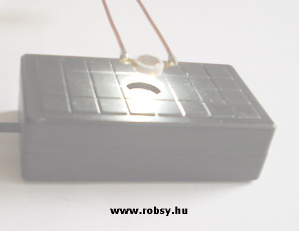

Törölt felhasználó    2017-07-22 17:57:47 [12210]
Tehát a folytatás most követezik.
A LED 0.34 A-el hajtva 1 s-ig volt bekapcsolva a méréskor. A led-en ekkor 3.36 V volt mérhető, így a felvett villamos P = ~1.14 W.
A Robsy lézer teljesítmény mérő rendszer pedig ezen beállítások mentén az alábbi eredményt adta:
Érdekesek az adatok, szerencsére a mérőrendszer nagy érzékenysége, felbontása (0.001 K) kapcsán power LED kisugárzási fény teljesítmény mérésre is alkalmas lehet.
Előzmény: Törölt felhasználó, 2017-07-22 15:28:37 [12208]

Törölt felhasználó    2017-07-22 15:28:37 [12208]
1 W power LED bemérési elrendezés a Robsy lézer teljesítménymérő kapcsán. Műszaki adatok, mérési eredmény hamarosan.
Előzmény: Törölt felhasználó, 2017-07-16 20:34:10 [12179]
