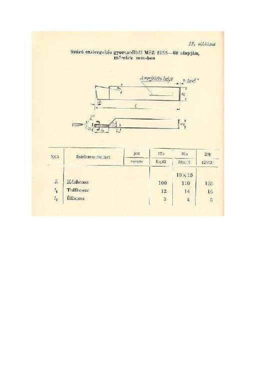

Istvan0728 | 392    2018-01-07 07:10:29 [41620]
Ízelítő a tartalomból:
Előzmény: tsab, 2018-01-06 23:34:46 [41617]
Istvan0728 | 392    2018-01-07 05:27:07 [41619]
Gyorsacél esztergakések
Durkonorbi | 712    2018-01-07 00:04:54 [41618]
Alapvetően látszik ott minden szépen... De hátha ez segít :
https://www.bssa.org.uk/cms/Image/Speeds%20and%20feeds%20for%20turning%20stainless%20steels_6.jpg
A nagyját leveheted flex-szel is előre( 1 mm-es lappal), vízzel gyakori hűtés ajánlott közben - ez természetesen a köszörülésre is igaz!

tsab | 91    2018-01-06 23:34:46 [41617]
Szeretnék egy kis segítséget kérni, tudtok valami könyvet/linket, ami leírja rapid késből, hogyan kell kifaragni bitangjó leszúró kést.
Főleg az érdekelne, mire kell figyelni ennél a késfajtánál, hogy érdemes elkészíteni? (Most négyzetes hasábból kellene kialakítani, ez van kéznél, de általánosságban is érdekel)
Tudom vegyek egyet és kész. De most nem ez a célom.
Valami ilyesmit szeretnék, de ettől kicsit bővebb infóra gondoltam.
kés
Üdv.
