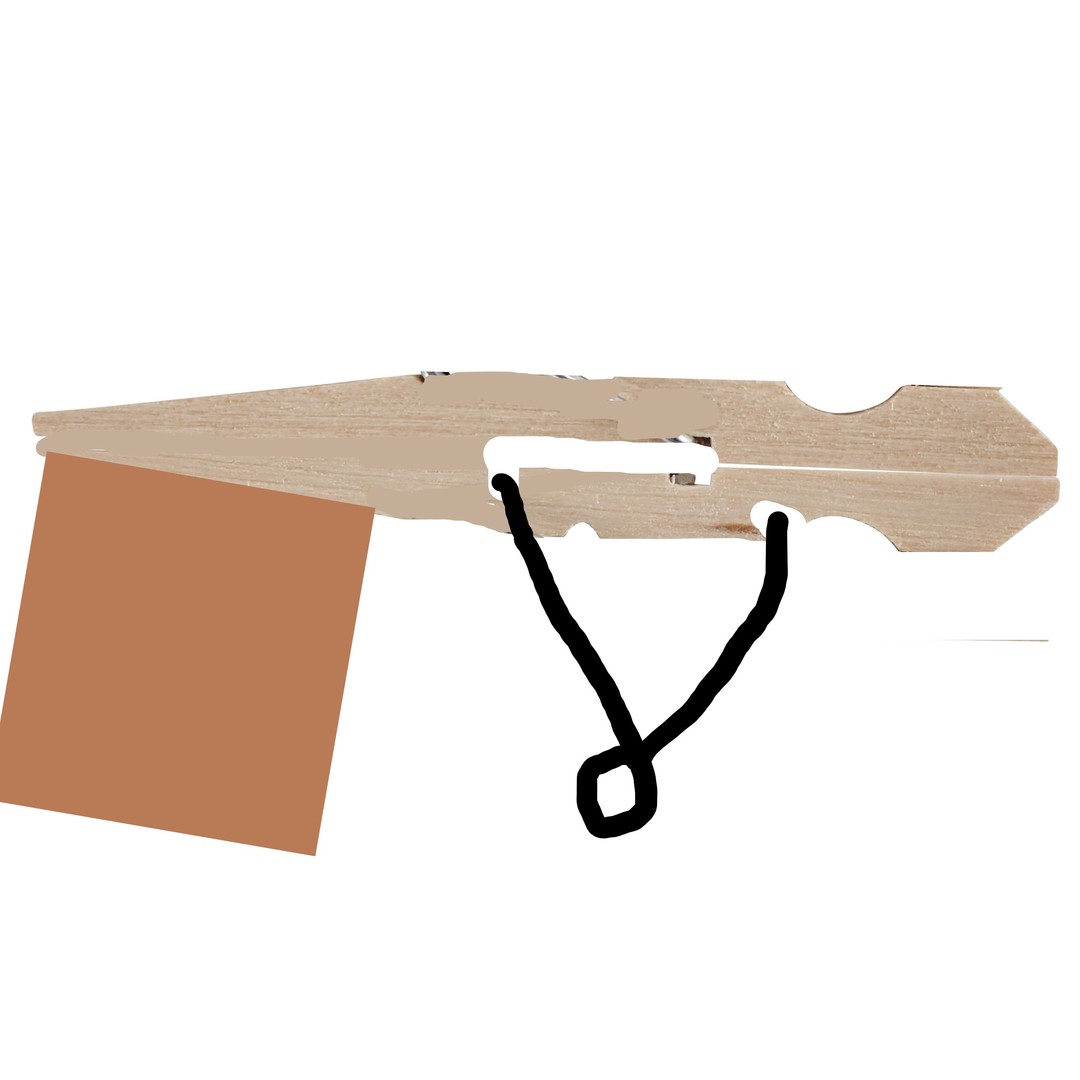

RJancsi | 5811    2021-02-14 09:59:03 [46268]
Mi annyiban másképp csináltuk, hogy pont az ellenkező irányban alakítottuk ki a vájatokat. A csipesz ferde végére meg felragasztottunk egy lécdarabot így volt markolata is a pisztolynak. Elnézést a "Móricka" rajzért, hirtelenjében ennyire futotta...
Előzmény: Szalai György, 2021-02-14 09:19:39 [46266]

Szalai György | 9544    2021-02-14 09:19:39 [46266]
A rugós, az király. Meg van véve az ötlet. Köszi.
Előzmény: RJancsi, 2021-02-14 08:10:35 [46264]

RJancsi | 5811    2021-02-14 08:10:35 [46264]
Előzmény: Szalai György, 2021-02-14 07:00:27 [46263]
Szalai György | 9544    2021-02-14 07:00:27 [46263]
"Nyílpuskákból kicsiket - egy-két fa ruhacsipesz"
Részleteket. . . Fotót. . . Könyörgöm! Három fiú unokám van.
Előzmény: KoLa, 2021-02-13 19:59:30 [46253]
