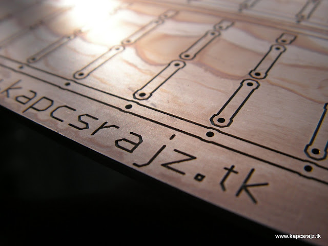

Sir-Nyeteg | 1319    2010-09-27 15:13:00 [205]
Tali utáni első nagy lendület:
Síkbamartam asztalt újra. Tesa spray (3000ft/500ml; praktiker) megvéve. Nyák felragasztva.
Megvolt a kontúr legravírozása, kicsit játszani kellett még a mélységgel, harmadszorra már jó lett mindenhol, ez max 0.12mm-es mélységet jelent. Első ragasztáshoz képest nem is rossz.
250mm/min-es előtolás 0.2/20 fokos tűvel.
21perc gravírozás, 10 perc fúrás.
Prototipusnak jó eredmény, sorozatban jobban megéri a fotózásos eljárás.
Viszont fotózással már a fúrás nem lesz pontos sajnos (talán nyúlik a film?).
272db lyuk :D Kézzel kizárt! Minimum egy előfúrás kell! Ezért a jövőben is CNC-n készül majd :D
Több kép. Nagyítható!

Sir-Nyeteg | 1319    2010-09-06 19:31:00 [203]
Az ötlet nagyon jó!
Előzmény: LZ, 2010-09-06 18:03:00 [202]
LZ | 1538    2010-09-06 18:03:00 [202]
Alakulnak a nyákok.
Én úgy tervezem meg a marópályát, hogy az első művelet gravírozni a nyák kontúrját. Így az első fél percben kiderül jó-e a sík. Aztán magárahagyom, ha stimmel.
Előzmény: Sir-Nyeteg, 2010-09-05 15:46:00 [197]

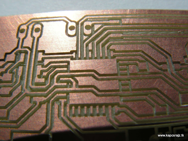

Sir-Nyeteg | 1319    2010-09-05 15:48:00 [198]
Vbody-nak hála csendes lett a gép! Ha becsukom a műhely ajtaját, akkor 10 méterre már nem is hallani.
Előzmény: elektron, 2010-09-05 15:42:00 [196]
Sir-Nyeteg | 1319    2010-09-05 15:46:00 [197]
Még csak tesztelgetem, hogy mi hogy működik.
Plusz infók:
Arra már rájöttem, hogy akkor lesz szép, ha kétszer átmegy rajta a maró.
Ez 0.4mm mélyen ment bele, mert nem lett jó a sík és az ellenkező oldalon kijött belőle (újrakezdtem mélyebben)...
A probléma vele akkor van, ha lecsúszik az alkatrész a padről, és beszorul a résbe XD
Jah, a jobb oldalon egy 0603-as alkatrész helye látható :D
Előzmény: elektron, 2010-09-05 15:39:00 [195]
elektron | 15859    2010-09-05 15:42:00 [196]
Szomszédok mennyire díjazzák a hangerőt ?
Előzmény: Sir-Nyeteg, 2010-09-05 15:23:00 [194]
elektron | 15859    2010-09-05 15:39:00 [195]
Ebbe aztán jól belemartál, de így is jól néz ki, legalább 3D-s lett a nyák
Sir-Nyeteg | 1319    2010-09-05 15:23:00 [194]
Utolsó 6 kép. Mai termés :P Jól megnyomtam a tűvel :D
