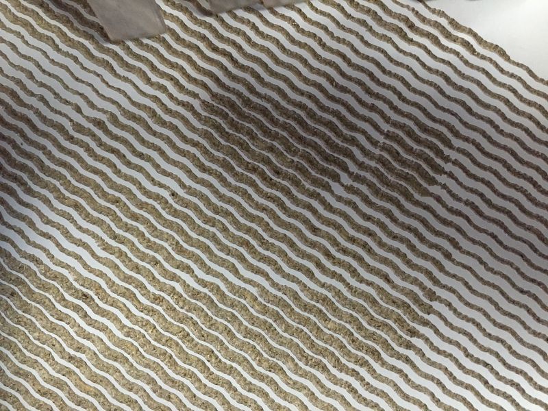

ismét a macsek csak egy kicsit bepácolva, nagyobb kontraszt talán egy kicsit tisztább kép
forgácsolo | 2703    2015-08-30 15:59:00 [14545]
ez a méret miatt tetszik, mert ilyen erőteljes
ezért nem véletlen hogy közelről nem látszik a kép, szerintem ez benne a jó
forgácsolo | 2703    2015-08-30 15:55:00 [14544]
küldtem

az hogy átég még lehet jó, csak látni kell összhatásban és akkor majd kiderül meddig éghet át vagy túl sötét lesz a kép és akkor tényleg nagyobb távolság kell,
ez túl kicsi szerintem a 100x100mm, ilyen kis képméretnél nagyobb távolság kellhet.

ha a kép minőségét akarjuk figyelembe venni akkor minél kisebb a kép mérete annál szebb az eredmény, a marásnál én is tudnám kisebb oldaltávolságokkal de akkor ugyan zben nem mehet csak pár tizedet mert különben a vbit vágóél összeér és akkor egy sötét paca lesz, ha viszont a távolságot növelem hogy z-ben is érezhető legyen akkor az oldaltávolság milliméterekkel nő és láthatóan romlik a képminőség, ha pedig gravírtűt használok akkor meg több hét mire elkészül egy600x450mm-es kép egy kis kép meg nem mutat, ha már egyszer marunk valamit akkor lgalább legyn kézzelfogható
Előzmény: PSoft, 2015-08-30 14:49:00 [14535]

PSoft | 18696    2015-08-30 15:04:00 [14537]
Jó, akkor legyen...1mm a raszter.:)
0,1mm a legkisebb pontátmérő, amit "lőni" tudok ezzel a 2W-ossal.
ITT, 0,2mm-es raszterrel lődöztem a furatokat.
Előzmény: Törölt felhasználó, 2015-08-30 14:55:00 [14536]

PSoft | 18696    2015-08-30 14:49:00 [14535]
Nehogy félre érts!
Mint írtam...
"Egyre szimpatikusabbak ezek a "fúrt" képeid."
Ha nem így lenne, nem azt írtam volna.
Most,elgondolkodtam ugyanennek a technikának, ezzel a technikával készült G-kódnak a lézeres "lejátszásán".
Itt ugye, megegyező rasztertávolsággal készülnek a "furatok", az árnyalattól függő mélységben.
Lézernél, ugye, csak "virtuális" a "Z" mozgás.
Ugyanezt a kódot,lézerrel, virtuális "Z"-vel lejátszva...
A lézer, megáll az adott "Z" pont fölött,és jön a virtuális "Z" mozgás.
A "Z" mélységtől függ,hogy meddig áll a bekapcsolt lézer az épp adott "Z"-pont fölött.
Állandó lézerteljesítményt választva, az adott pont fölötti tartózkodás ideje,(Z mozgás ideje) meghatározza az égetett pont erősségét.
Kis "Z" mélységnél tűszerű, éles az égetett pont, míg mélyebb/hosszabb "Z" mozgás esetén, a pont feletti tartózkodás idejétől függően, nagyobb az égetett pont átmérője.
Ha csinálnál nekem, egy bármilyen képről készült G-kódot, 0,2-0,3mm-es raszterrel, mondjuk 100x100mm-es képmérettel,és -5mm-es max. "Z" mozgással, szívesen megpróbálnám az elképzelésem a kis kék 2W-os lézerrel.
Előzmény: forgácsolo, 2015-08-30 13:35:00 [14532]

Azt hiszem elektron talán arra utalt, hogy a megmunkálások helye nem egy kör alapú kúp, hanem egy négyzet alapú gúla lenne.
Csak akkor a gépnek minimum négyszer ennyit kellene mozognia minden tengely irányában. De minek...
Előzmény: forgácsolo, 2015-08-30 13:03:00 [14530]

marási technikára visszatérve már pár tized vagy akár fél milliméter mélységi eltérés is kép élesség változást eredményez pozitív vagy negatív láthatóságban de ugyanaz oldalirányban is, és akkor még a kép élesség és a kontraszt is befolyásolja a kép láthatóságát ezzel szemben a lézer a képminőség tekintetében ugyan az mint a marás, viszont a többi beállítás már szerintem könnyebb mivel korábban már próbáltam a lézerkép készítést is, igaz nekem a gépem az adottságai miatt a képkészítésre nem alkalmas a jelenlegi szoftver használatával, aki fényképész az biztosan jobban tudja hogy a pixelek, felbontások, árnyékok és még sok mindenen mennyi múlik, nem minden kép alkalmas marásra és lézerezésre sem, és ha a megrendelő adja a képet akkor abból kell kihozni a maximumot, és akkor az lesz az ami lesz
forgácsolo | 2703    2015-08-30 13:35:00 [14532]
nem szemből, vagy ha még is szemből akkor kicsit távolabbról mint egy hagyományos képet, az oldalról nézésnek van határa és távolsága is, régebben voltak ojan képek amiket talán hologramos képnek neveztünk, na azok voltak olyanok hogy egy bizonyos szögből volt tökéletes a kép, egy másik szögből meg egy másik képet láttál, itt is valami hasonló lehet, egy bizonyos szögből és távolságból legjobb a kép de szerintem itt nem a kép minőségével kell foglalkozni mer ilyen "bazi nagy" marókésekkel oldaltávolságokkal, mélységekkel soha semmilyen körülmények között nem lehet fénykép minőséget elérni, itt is pixelesen kellene marni akkor lenne talán szép a minőség de mivel ez egy Half Tone kép itt már a név is jelzi bizonyos emberek számára a minőségi különbséget ezért nem értem azokat az embereket akik ettől a technikától fényképhez, vagy lézerképhez hasonló végeredményt várnak, MIÉRT?? ez nem az a kategória, valószínűleg lehet olyat is készíteni de nem ezekkel a szerszámokkal és nem ezekkel a beállításokkal de szerintem NEM is ezekkel a programokkal, aki nem ért velem egyet az kérem mutassa be saját munkáját és technikáját akkor elhiszem, nem azt mondom hogy nem lehet csak azt állítom hogy én nem tudom, próbáltam szimulációval az az eredmény nem volt jó de szerintem valóságban sem, és ami még fontos hogy figyeljük a méreteket is mer amiket készítek evvel a technikával azok többségében 600x450-500mm vagy nagyobb méretűek, ilyen paraméterek mellet kíváncsi lennék milyen fényképminőséget lehet matni.(ami nem relief)
Előzmény: PSoft, 2015-08-30 09:48:00 [14529]

a képen látszik hogy v bit marót használok, milyen finomabb képre gondolsz, megmutatod a munkáidból? egy képet , hogy lássam mire gondolsz
Előzmény: elektron, 2015-08-30 00:50:00 [14527]

V-bittel még finomabb kép is lehetséges ezzel a technikával.
Előzmény: forgácsolo, 2015-08-30 00:34:00 [14526]
