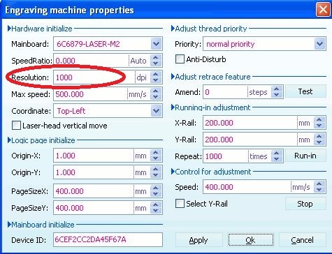

tomtoled | 418    2017-10-26 19:46:49 [13002]
Szia Béla !
Ahogy írtad buherálás nélkül nem megy a léptető
mikrolépés állítása , de mondjuk ha 0,9fokos léptető helyett
1,8fokos léptetőd van akkor símán át lehet "bszni" az agyát ,
mondjuk 500dpi-re állítva ,és az még elég jó felbontás
hobby szinten.
Ha az alap beállítást állítod , akkor látod.
Próbáld ki

PSoft | 18696    2017-10-26 19:35:46 [13001]
Itt, mit is állítasz?
Előzmény: tomtoled, 2017-10-26 19:09:23 [12999]
morvfer7 | 2578    2017-10-26 19:19:08 [13000]
Nagy vagy!
Miért nem nagyítod vagy kicsinyíted a corelban?
tomtoled | 418    2017-10-26 19:09:23 [12999]
Itt lehet állítani csak egy kicsit máshogy.
prinx | 203    2017-10-26 18:30:41 [12998]
Így igaz erre utaltam hogy úgy tudom ezeket lehet állítani. Még a szoftverből is.
Előzmény: RJancsi, 2017-10-26 18:05:40 [12995]
PSoft | 18696    2017-10-26 18:26:29 [12997]
Nos, ezt a mozgásvezérlő/motormeghajtó hibridet,(lentebb a képek)"bedrótozott" paraméterekkel gyártja a kínai.
Motoráram állítás, mikrolépés módosítás, stb. nem hozzáférhető a felhasználó számára.
Persze mindent lehet, csak ennél..."buherálni" kell.
De, én még eddig a hozzá adott szoftverben sem találtam erre utaló módosítási lehetőséget.:(

morvfer7 | 2578    2017-10-26 16:06:52 [12993]
Igen a Lihuiyu vezérlőhöz 0,9 motorok vannak, ha 1,8-assal rakod össze, fele akkora lesz a mérete a vágásnak vagy a gravírozásnak. Sajnos ez saját tapasztalatom, mert belefutottam ebbe, hogy 1,8-as motorokat használtam és csak a kis áramerősség alapján vettem a léptetőket, nem figyeltem a 0,9 fokra.
Előzmény: Törölt felhasználó, 2017-10-26 15:56:43 [12992]
